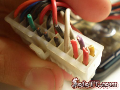

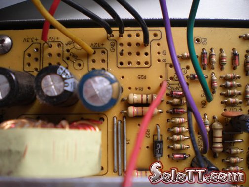

    1- Comenzamos sacando los tornillos de la tapa y abriendo la fuente. Tratar de dejar pasar un tiempo antes de abrirla si la fuente estuvo enchufada ya que acumula corriente y la mantiene durante un tiempo después de desenchufarla. Una vez abierta desmontamos la placa de la chapa. Nos encontramos ante un manojo importante de cables. Agarramos la manguera de cables que termiana en el conector mas grande (de 20 pines) y de ahi cortamos, lo mas cerca del conector posible, los siguientes cables (como vemos en la foto)
    - El cable verde (encendido)
    - El cable violeta, este cable alimenta la placa con 5V y 1A sin necesidad de encender la fuente, lo vamos a utilizar para indicar mediante un Led que la fuente esta enchufada y recibiendo corriente.
    - 4 cables negros (masa)
    - 2 cables rojos (5v)
    - 1 cable amarillo (12v)
    Estas cantidades sirven para armar la fuente con 2 Leds, una salida de 5v, una de 12v y la masa, pero pueden dejar la cantidad de cables como de salidas quieran poner.
    2- El siguiente paso es desoldar todos los cables que no vamos a utilizar, calentando el punto de soldadura de cada cable que se encuentra en la parte de atras de la placa y tirando del cable mientras calentamos. Es bastante facil, solo hay que separar bien los que vamos a utilizar para no confundirnos. Una vez hecho nos queda algo asi

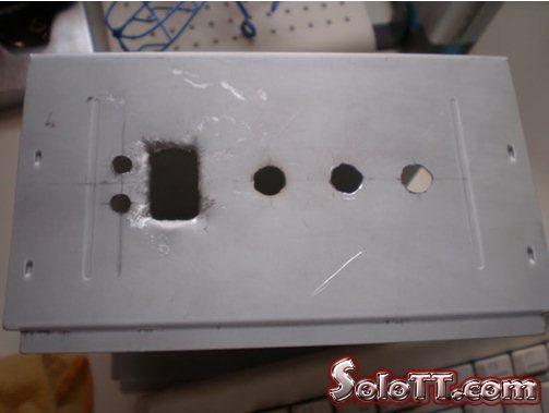

    3- Ahora ya tenemos mas despejada la fuente y lo que vamos a hacer es elegir donde vamos a colocar los leds, el interruptor y los conectores. Tratad de buscar el lugar con mas espacio posible. En mi caso elegi uno de los laterales, pero tambien puede ser en la parte de arriba. Una vez diseñada la ubicacion de cada elemento, vamos a realizar los agujeros necesarios con el taladro. En el caso de los conectores no hay mayor ciencia que hacer el agujero y pasarlos. Para los leds podemos hacer el agujero un poco mas pequeño y despues con una lima comerle los bordes hasta que el led entre justo haciendo un poco de presion, asi nos evitamos tener que pegarlos y podremos sacarlos en el caso que quisieramos desmontar todo para pintar la fuente. Y para el interruptor lo que yo hice fue marcar el rectangulo con la medida necesaria, hacer un agujero pequeño en cada punta y uno bien grande en el medio, y con una pinza fui abriendo la chapa hasta que quedo la medida justa para que calze.

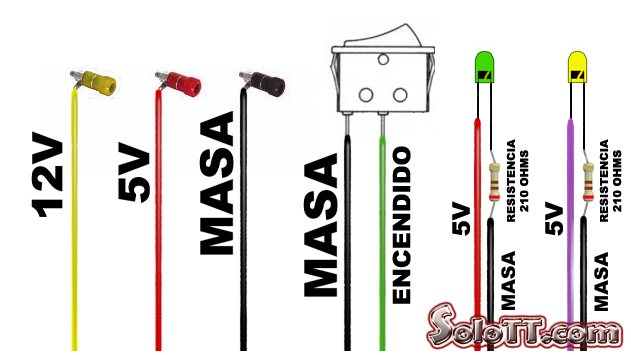

    - LOS LEDS
    Para los leds utilizaremos las resistencias de 210 Ohmios, las cuales regulan el consumo para evitar que se queme, y hacemos la siguiente conexión:
    LED AMARILLO: este lo utilizaremos para indicar que la fuente esta enchufada y recibe corriente, aunque aun no esta encendida, para eso soldamos el cable negro a una de las patas de la resistencia, la otra pata de la resistencia a la pata mas larga del led y el cable violeta a la pata que nos queda libre del led, osea la mas corta.
    LED VERDE: lo utilizaremos para indicar que la fuente esta encendida. En este caso utilizamos la linea de 5v para evitar complicarnos armando un circuito con el interruptor y con mas resistencias para que soporte 220v, asique lo unico que hacemos es repetir la conexion del led amarillo solo que utilizando uno de los 2 cables rojos en lugar del violeta, nos quedaria asi: del cable negro a una de las patas de la resistencia, de la otra pata de la resistencia a la pata mas larga del led y del cable rojo a la pata del led que nos queda libre, nuevamente la mas corta.
    ES MUY IMPORTANTE PROTEGER LAS SOLDADURAS Y LAS PATAS QUE QUEDEN DESCUBIERTAS YA SEAN DE LOS LEDS O DE LAS RESISTENCIAS CON EL TERMOCONTRAIBLE O TERMORETRACTIL PARA EVITAR QUE CUANDO PONGAMOS LA TAPA HAGAN CONTACTO CON OTRAS COSAS DENTRO Y PUEDAN CAUSAR UN CORTO.

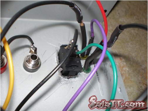

    -EL INTERRUPTOR: Una vez ubicado en su lugar solo nos queda soldar el cable verde a una de las patas y uno de los cables negros a la otra pata.

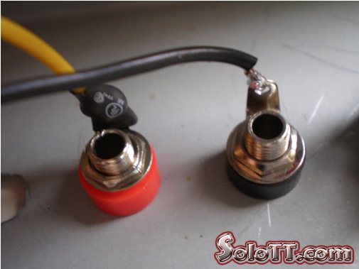

    LOS CONECTORES BANANAS: Tambien son simples, lo unico que hacemos es colocarlo en su lugar y soldamos el cable negro a uno de ellos, el rojo en otro y el amarillo en otro. Podemos hacer coincidir el color del conector con el color del cable y asi poder reconocerlos a simple vista.

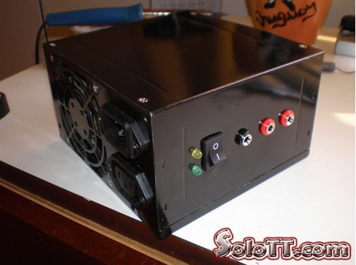

    Y listo, esas son todas las conexiones que tenemos que hacer y nos tiene que quedar asi como aparece en la imagen

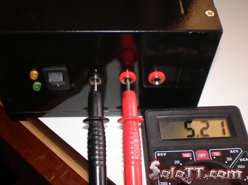

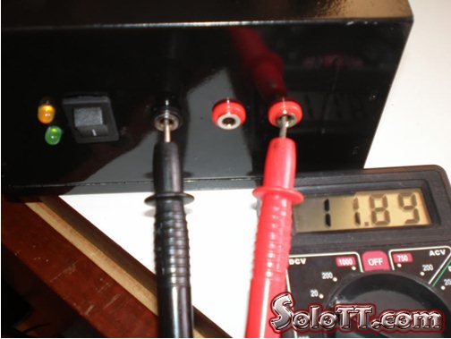

    Ahora bien una vez conectado todo cerramos y probamos el funcionamiento con la fuente cerrada. Si todo esta correctamente conectado, al enchufarla se encendera el led amarillo, y al encenderla desde el interruptor veremos brillar el led verde, lo cual nos indicara que tenemos tension en las lineas de salida.

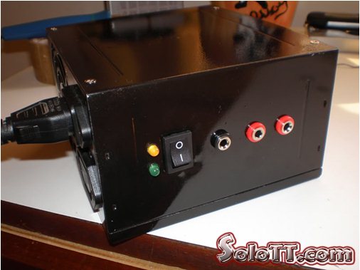

    Despues del testeo si quieren pueden desmontar toda la fuente y pintar la chapa para que quede mas prolijo. La mia quedo así:
