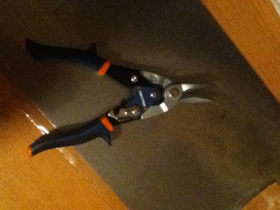

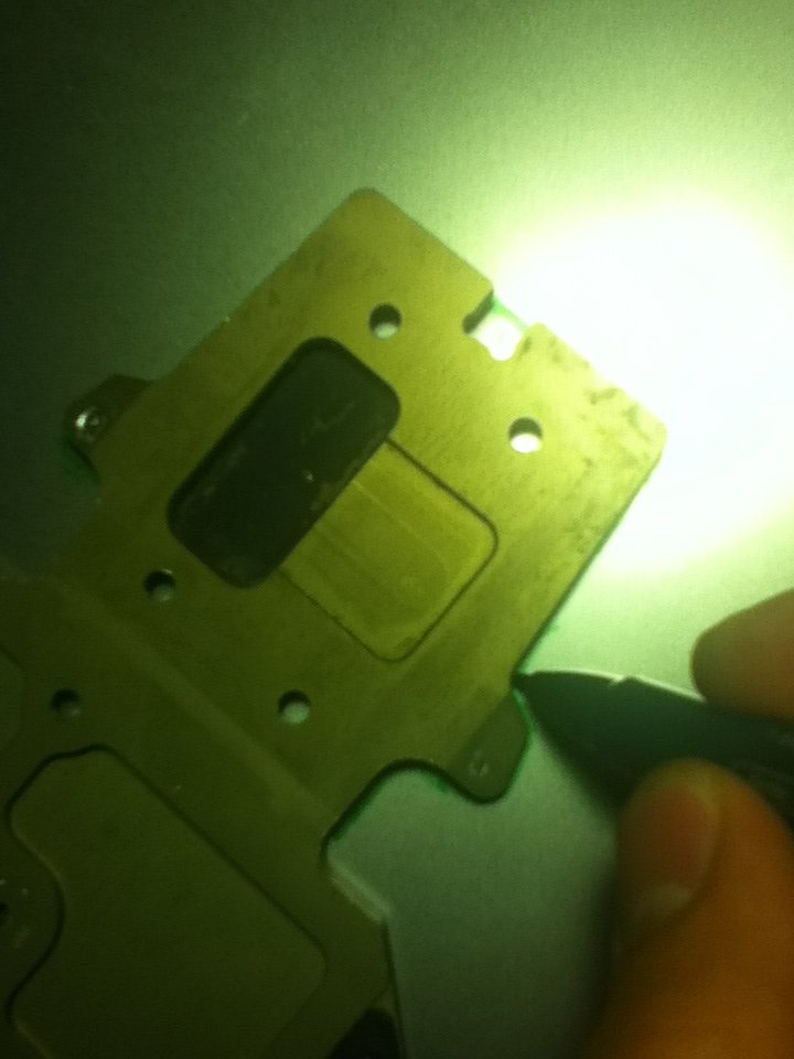

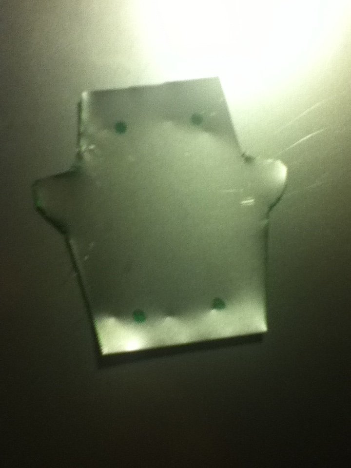

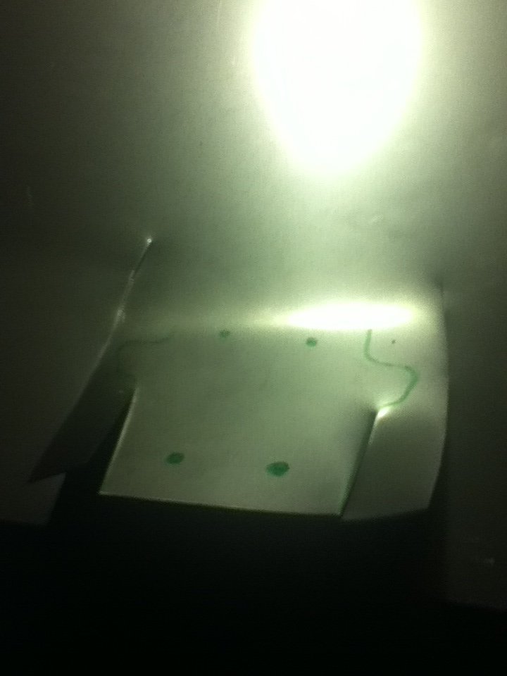

    Bueno pues viendo el desgaste que ya iba teniendo mi chasis, he cojido un lámina de 0,6mm de chapa, unas tijeras de cortar aluminio(corta hasta 1.2mm) y me he hecho unas placas delantera trasera para protegerlo.
    -Primer paso: con un rotulador permanente calcar la parte delantera y trasera del chasis sobre la lámina, incluidos los agujeros para los tornillos.
    -Segundo paso: recortar con la tijera er aluminio(que porcierto es de la marca dexter y lo conmpre en el leroy merlin junto a la lámina, me costaron mas o menos 15€ las dos cosas y las tijeras son para siempre y la lámina te da para hacer por lo menos 12 placas de estas).
    -Tercer paso:hacer los agujeros para los tornillos con el taladro.

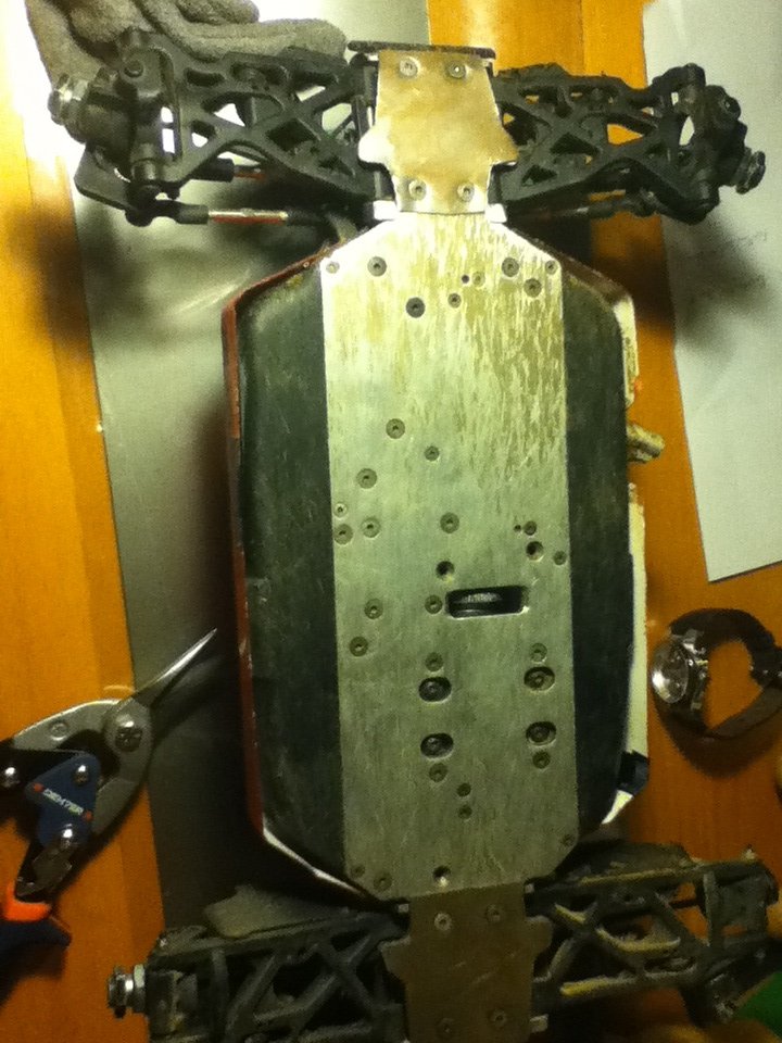

    -Cuarto paso y último: montarlas en nuestro coche.
    Os pongo unas fotos, espero que os guste, ya se que muchos ya lo teneis hecho, yo lo he aprendido de otros, prro para quien no lo sepa aqui lo tiene.

    No se si eso te dara buen resultado, es muy fino y con los roces y los golpes se doblara enseguida.
    Yo las hago con aluminio de 3 mm. las limo un poco los cantos delanteros, avellano un poco los agujeros para que se encajen los totnillos y listo.
    Vigilalo el primer dia muy a menudo, no sea que te prepare alguna averia.

    Ya, esque no teniande ptra cosa en el leroy , mi idea era de 1 mm

    Ya he rodado un par de litros con ello la verdad que es un seguro al chasis, unos cuantos litros de mas le sacas seguro y tardas 20 minutos en hacerlo
    Un saldo!

    Yo lo haria con una chapa un poco mas gruesa, pues eso cuando se deshilache es un peligro en una carrera para los recogecoches.
