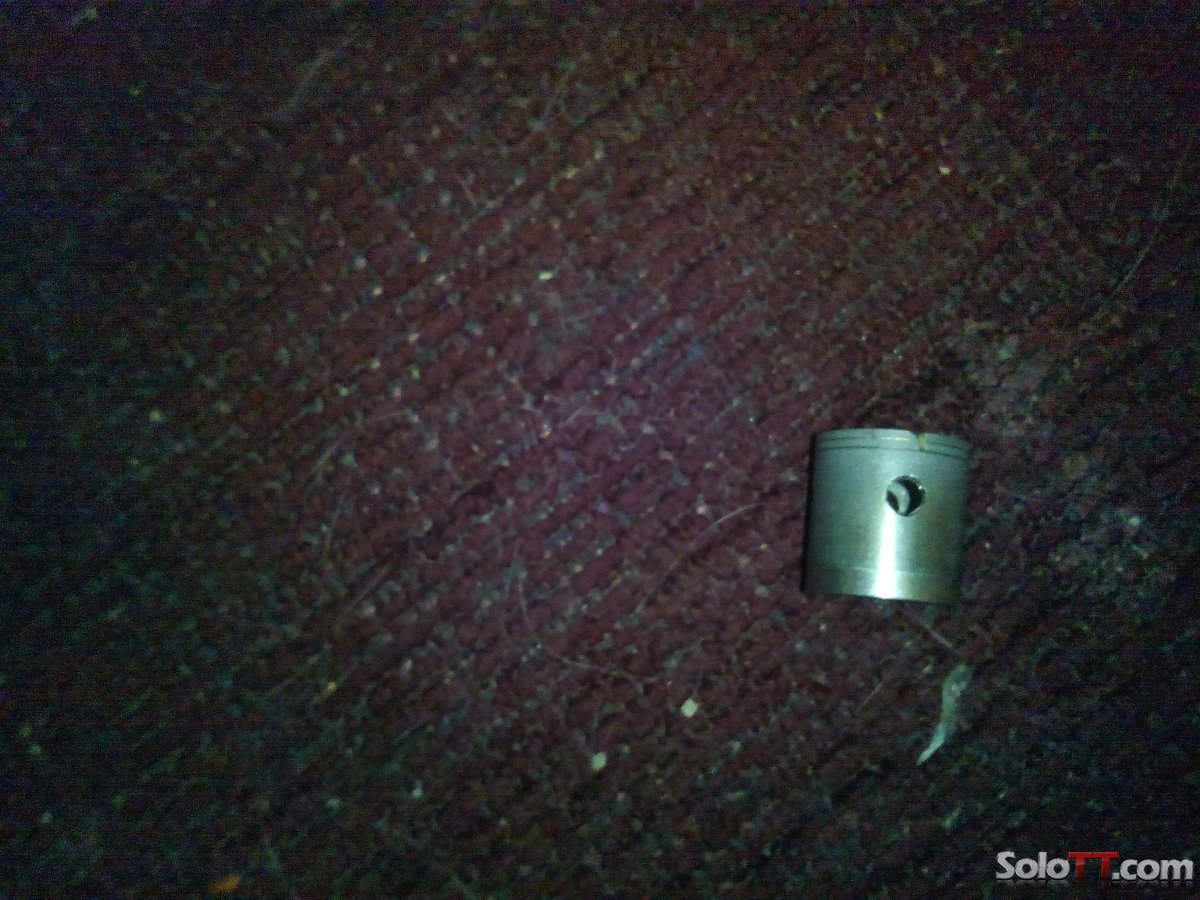

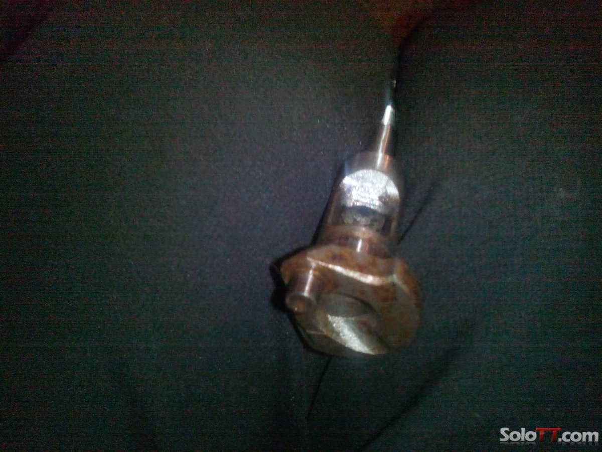

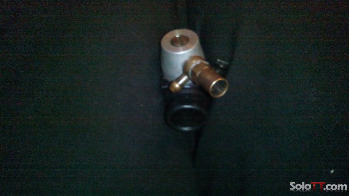

  6. Carajo
    1.117
    estas son las fotos del motor
    A erberru le gusta esto.

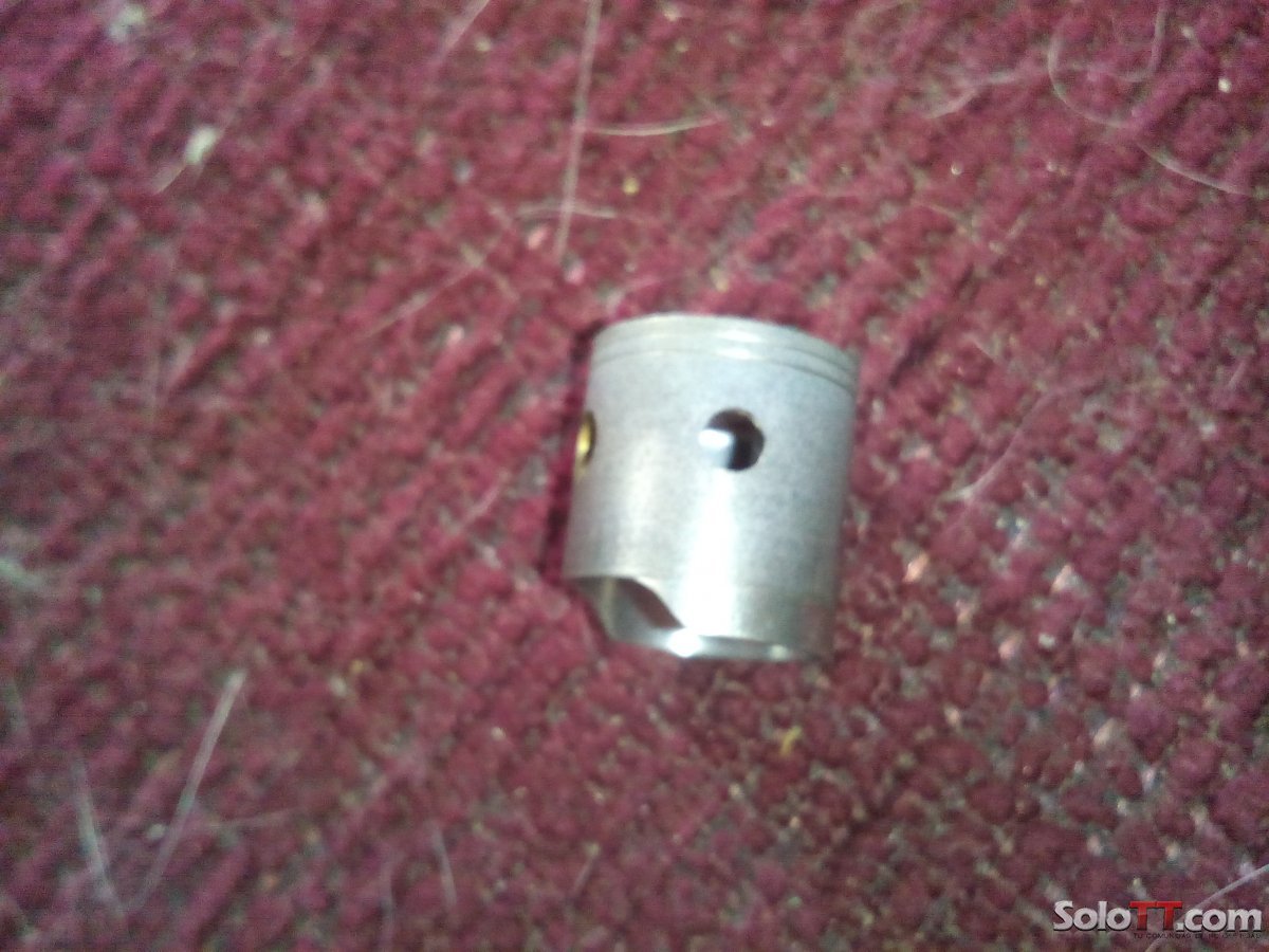

    El problema es el pistón.... Como tiene unos años... Cuando me lo dieron fuy arrancar y no cambie bujía, la resistencia se soltó y Mello el pistón, kiero reparar por q tiene un cigüeñal como lo monta novarossi ahora, se q competía con el . y no tiene más de 1 litro de funcionamiento y ahora un motor similar me costaría una pasta, pero si no se puede arreglar pues nada, intentare ver por donde me dices y ver q dicen.

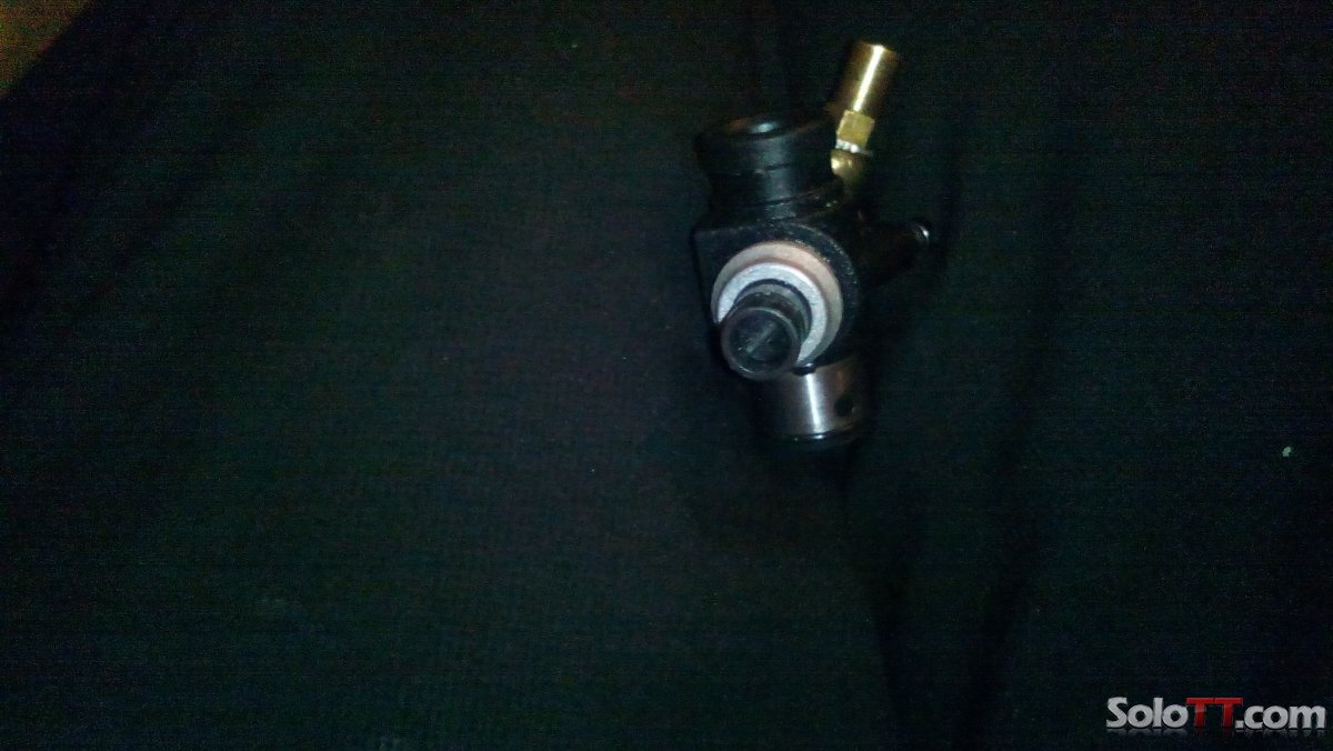

    Y lo de el carburador con 4 partes para regular? Sabes que regula el cuarto tornillo? Tiene bajas altas relenti y un cuarto tornillo

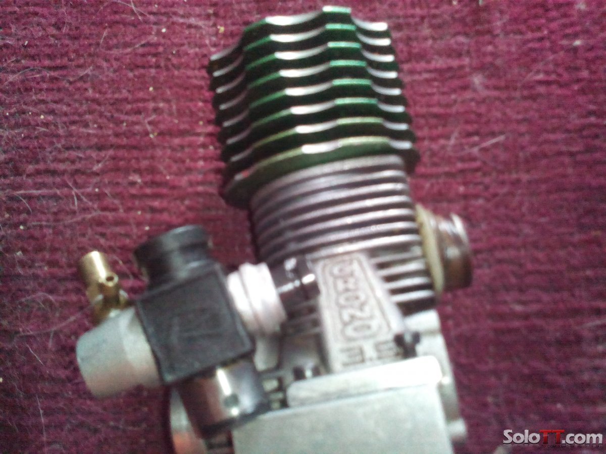

    El tornillo que aparece en la foto tres, en el centro de la pieza plateada parece ser el llamado tornillo de medias, en los motores hobao no se usaba, debes dejarlo como esta y ajustar las bajas desde el otro lado el tornillo negro en el lado opuesto del carburador.
    El piston esta bastante mellado, ¿la camisa no tiene ningún desperfecto? revísala bien por el interior justo en los agujeros o transfers del lado de la mella del piston, es facil que tambien esté mellada viendo la marca que tiene el pistón.

    El caso q no tiene nada , eso q se ve pero paso el dedo y no noto nada.

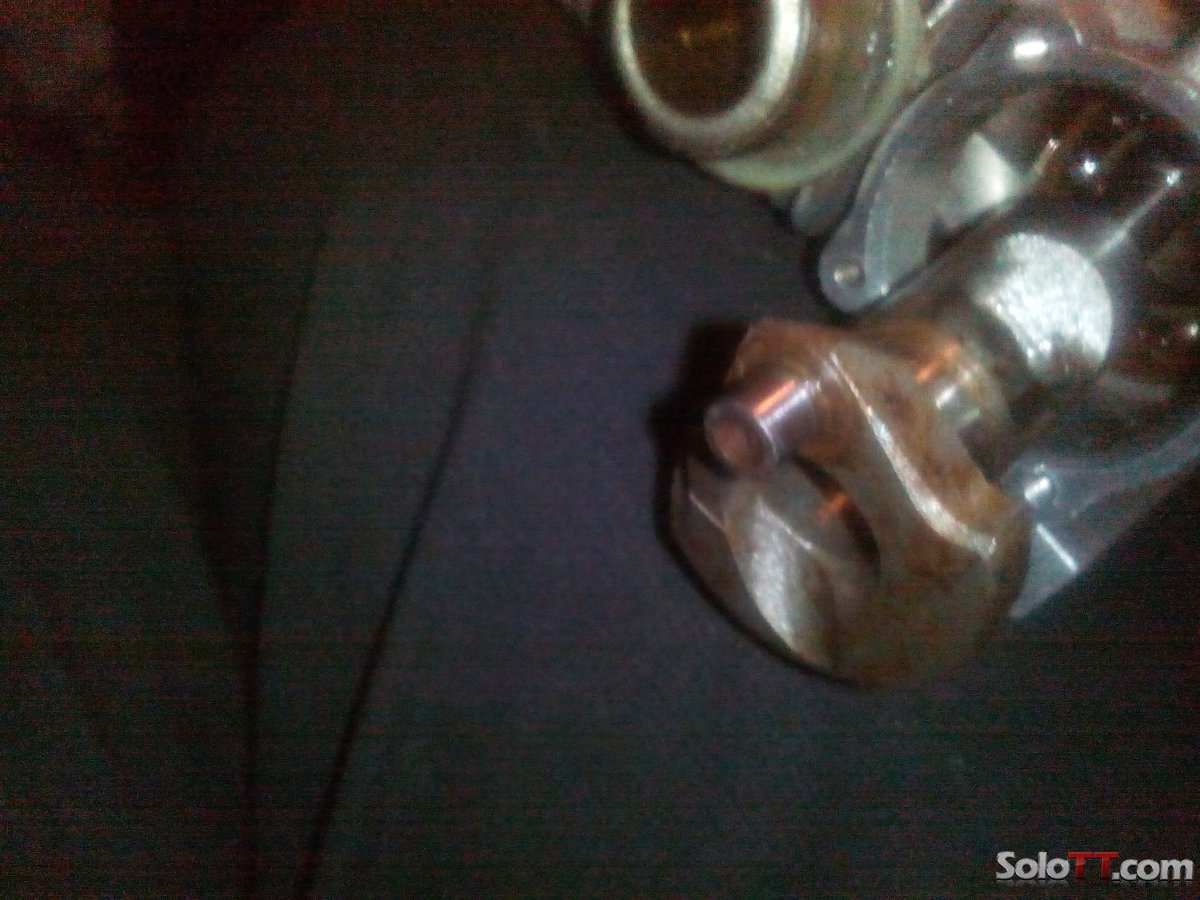

    Mira el cigüeñal.

    Viendo vídeos del montaje y desmontaje en novarossi sale uno igual y por lo visto los rebajes q tiene el cigüeñal se hacen a mano y se montan en motores para competir. Por lo visto

    El rebaje del cigüeñal es normal, como bien dices si acaso el problema puedes tenerlo en el interior de la camisa, aunque también podría ser que no se haya marcado con el filamento.
    El cigueñal se le ve con algo de corrosión, limpialo bien si al final consigues las piezas para arrancarlo y revisa los rodamientos, si estan también picados planteate adquirir un nuevo motor ya que no te compensará repararlo.
