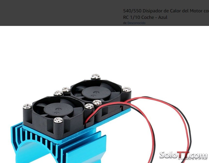

    Venden conjuntos de disipador ventilador, averigua que medida necesita tu motor. Seguramente te ayudará a mantener la temperatura a raya.
    https://amzn.to/2McowvT
    Creo que tu coche lleva un motor 540, quizás este te valdría, mira las características yo no puedo asegurártelo..
    https://amzn.to/2Vdw4md
