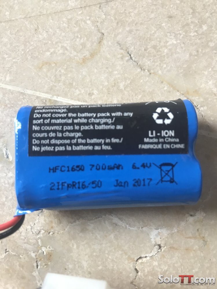

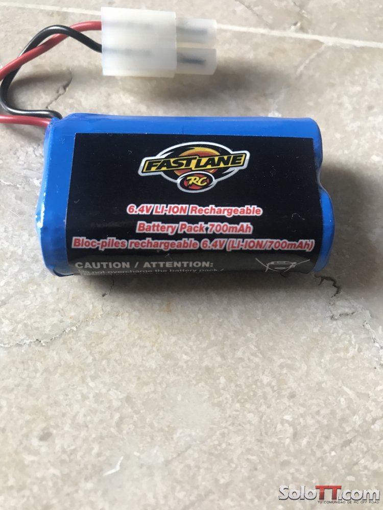

  5. Caerlong
    Caerlong
    7 de Enero de 2020
    Esta es la bateria que usaba y ya dejo de valer, podria ponerle una lipo de 7,4?

  6. Carajo
    1.122
    Es un tipo de batería poco habitual, la verdad es que si pones una batería de mayor voltaje podrás en riesgo la electrónica del coche. Es probable que acabe quemándose.
    En Amazon puedes encontrar una similar a la que llevaba, pero de mayor capacidad https://amzn.to/2shYFgk
    El conector es diferente pero podrías cambiarlo. Ten en cuenta que si no dejas que se descargue en exceso y la cuidas debería durarte bastante tiempo sin dañarse.
    Tu decides que opción es mejor.
