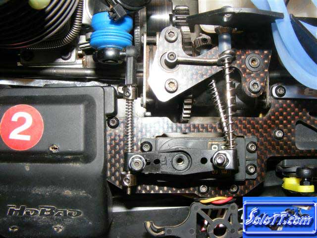

    mmm, unas dudas que me surgen al ver las fotos. El servo de gas freno te actua correctamente? me refiero a si cuando aceleras a tope el barrilete del carburador se abre del todo. ¿Y cuando frenas,frena bien el coche?
    Fijate en esta foto tuya:
    y en esta de mi coche mismo:
    fijate en el horn del servo. Cuando no aceleras, el horn del servo debe quedar en su punto neutro o central. Si te fijas, en tu foto el horn del servo esta como si estuvieses acelerando a fondo.

    Ya me he fijado en tu Horn...y tambien he visto que el mio no esta igual :(. Como consigo que el Horn mio quede en el centro como lo tienes tu???. Asi para cuando ponga esta tarde (o noche) mis Servos nuevos los ponga bien configurados y no tenga que andar ahi enredando y volviendome loco :(.

    siempre para poner los horns del servo en su posicion correcta:
    1. encendemos emisora y luego el receptor (el brikindance)
    2. ponemos los trims de la emisora en el centro (el crusaito)
    3. introducimos los horns correspondientes en la posición más centrada que podamos. (el michaeljakson)
    4. luego con los trims de emisora y subtrims si los tiene, podemos realizar los pequeños ajustes que necesitemos para corregir la posición del servo. (elrobocop)
