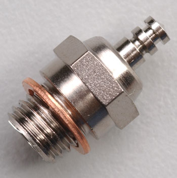

    Como podeis ver en la siguiente foro, las bujías glow tienen en su interior un electrodo metálico acabado en una espiral.
    [​IMG][​IMG]
    Para arrancar un motor glow por primera vez, necesitamos utilizar un chispómetro para poner incandescente la bujia. Pero una vez arrancado el motor podemos retirarlo sin que el motor se pare. Esto ocurre gracias a que la espiral de la bujia está recubierta de platino. Este material tiene el efecto catalizador necesario para mantener incandescente el filamento y poder desencadenar las siguientes explosiones.

    Normales:
    Usan una arandela de cobre para asegurar la estanqueidad.
    Turbo:
    Tienen la base cónica y no necesitan arandelas para su uso.

    tendras que quitar la bujia
    ejemplos para saber cual es cual
    la bujia normal lleva una arandela de cobre
    la bujia normal no y es de mayor diametro
    unas fotos
