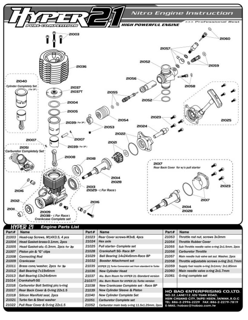

    Hola a todos...después de intentar resucitar mi motor y hacer diversas pruebas tengo una duda y es que hice cambios en las arandelas del culatin y ahora no sé con cuantas venia de origen y de que calibre. Agradecería que alguien que lo sepa me lo dijera. Gracias de antemano y un saludo.

    Te adjunto el manual de tu motor. Parece que son 2 arandelas de 0.1 y 2 de 0.2...
    ¿no crees???

    Según el despiece entiendo que el motor hyper 3p monta 2 arandelas de 0,3mm plateadas.
    Asegurate bien antes de montarlo.
