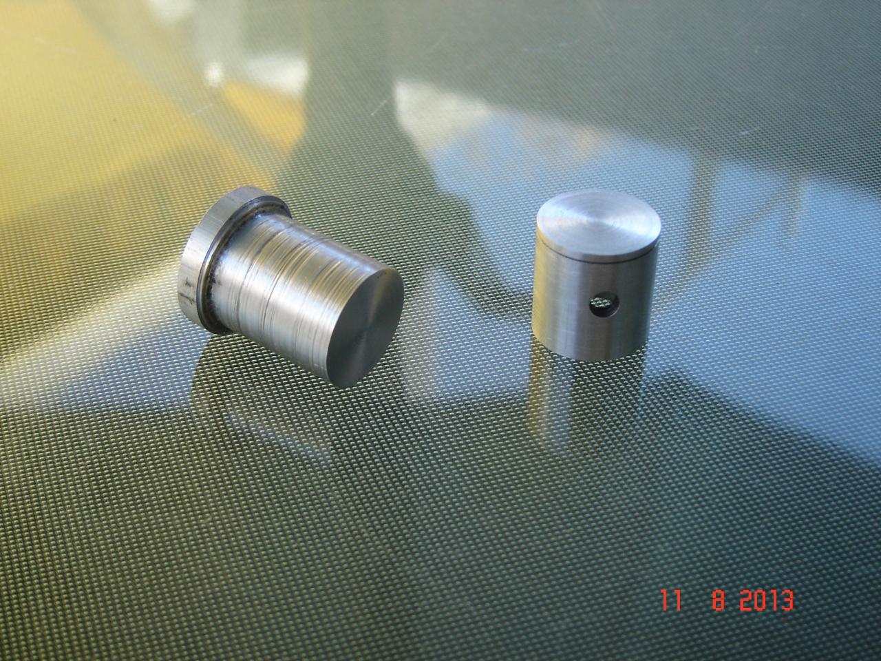

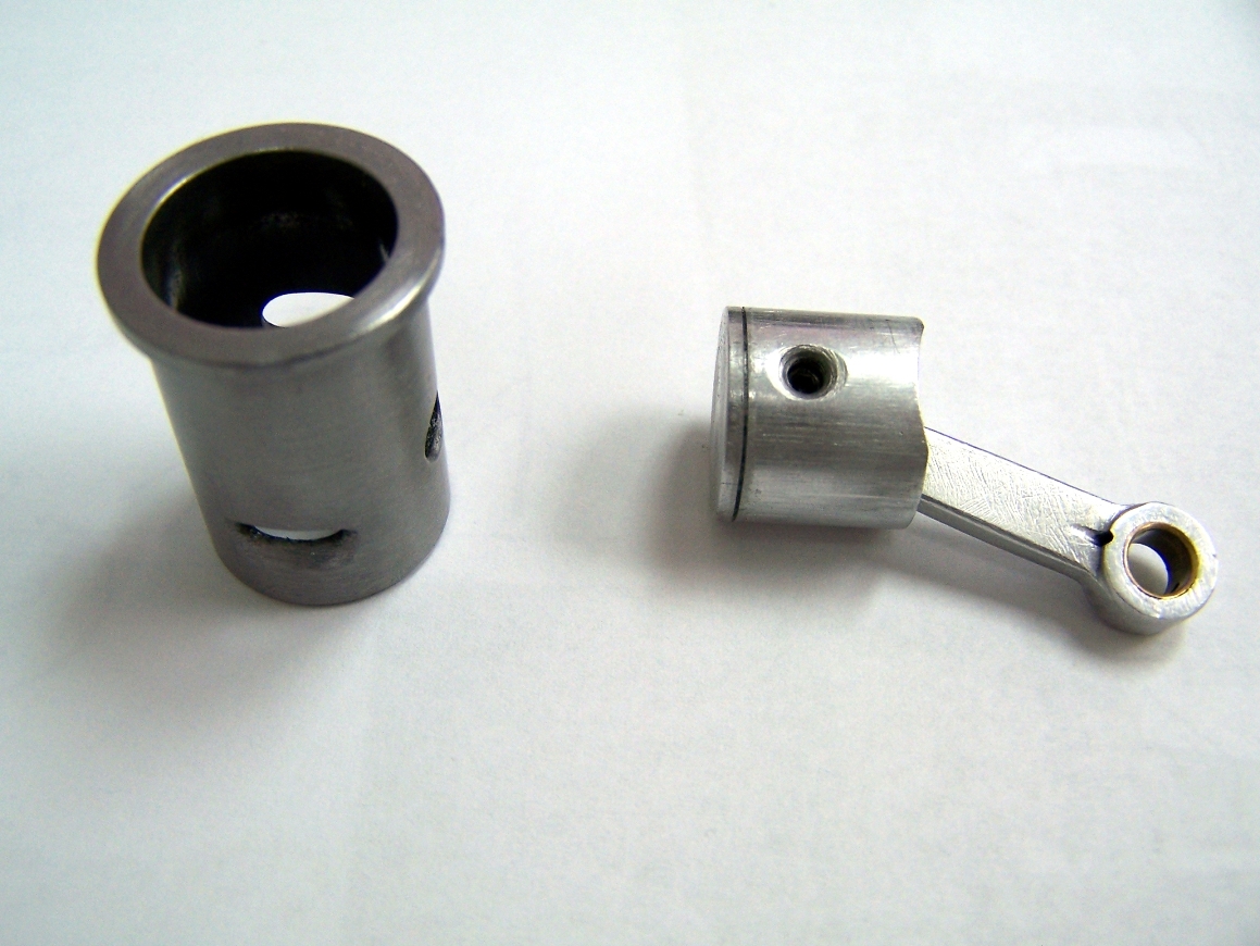

    Hola Pedro,
    Para el pistón:
    Los materiales de partida son un trozo de barra de aluminio (AA-2011) de diametro 20 mm, que rebajo en el torno y dejo una décima de mm más de la medida que necesito y luego ajusto con lija de grano 1000 (para quitar todas las marcas de la cuchilla).

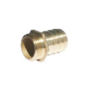

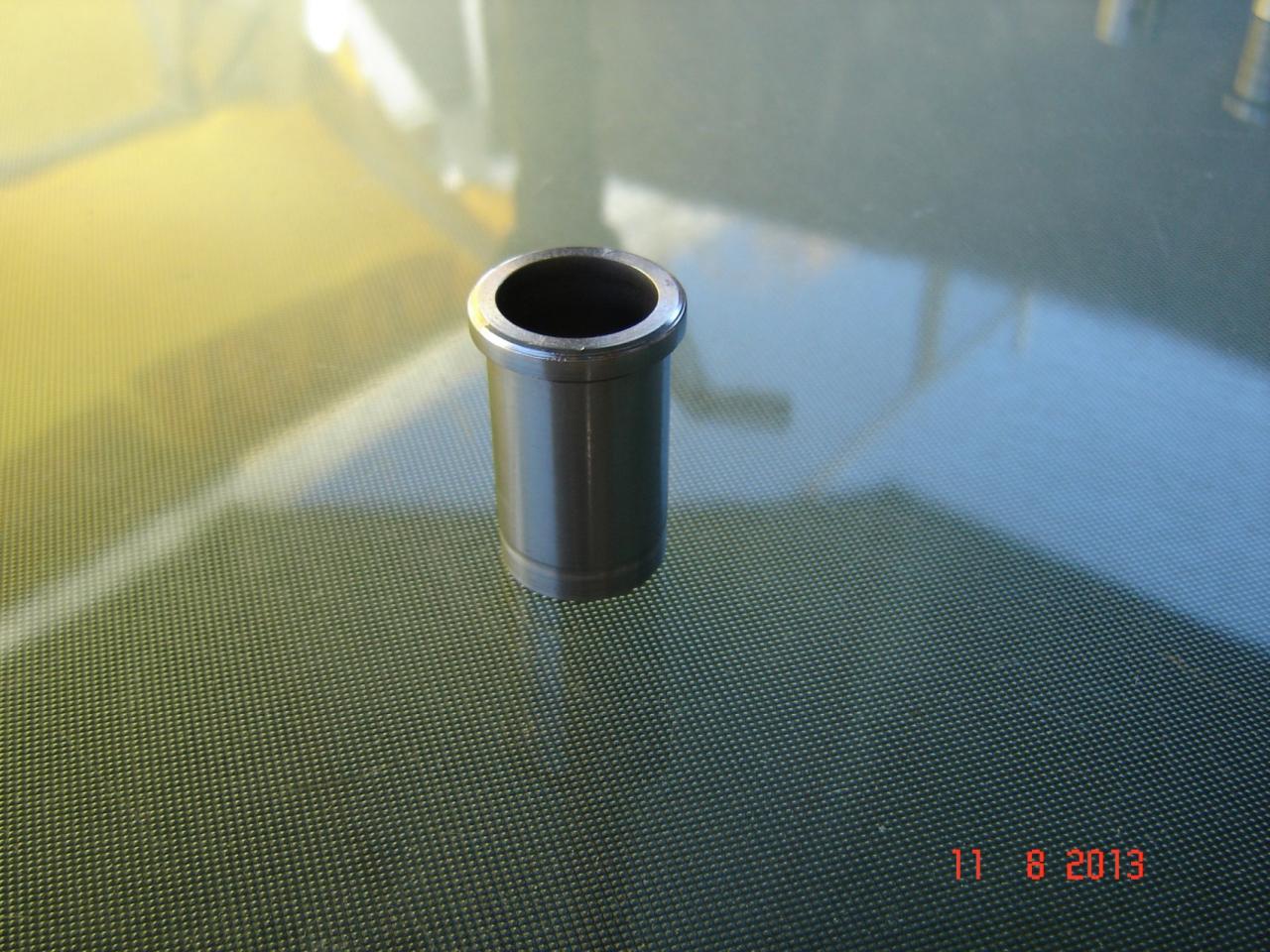

    Para el cilindro:
    Parto de un racor de 3/4" de acero y rebajo igualmente en el torno y luego interiormente, hago un lapeado con pasta de esmerilar, dejándolo pulido a espejo y también le doy la conicidad que llevan los grupos ABC (sólo unas centésimas de mm).

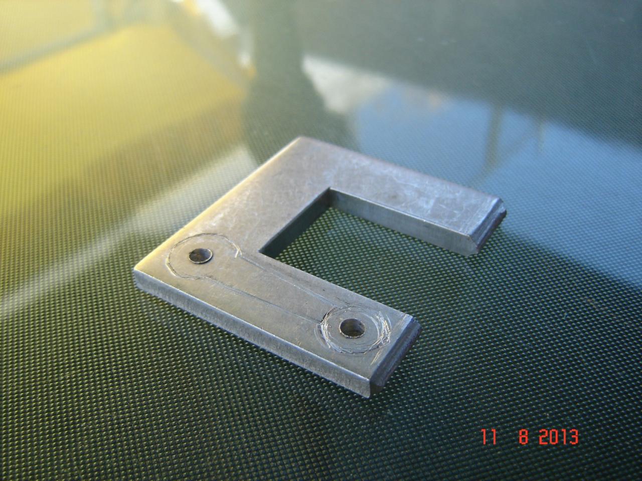

    Para la biela:
    Parto de una pletina de AA-6082, en la que hago primeramente los taladros y dibujo la silueta, para luego ir rebajando con la dremel y a lima.
    Muchas gracias por vuestros comentarios y un saludo.

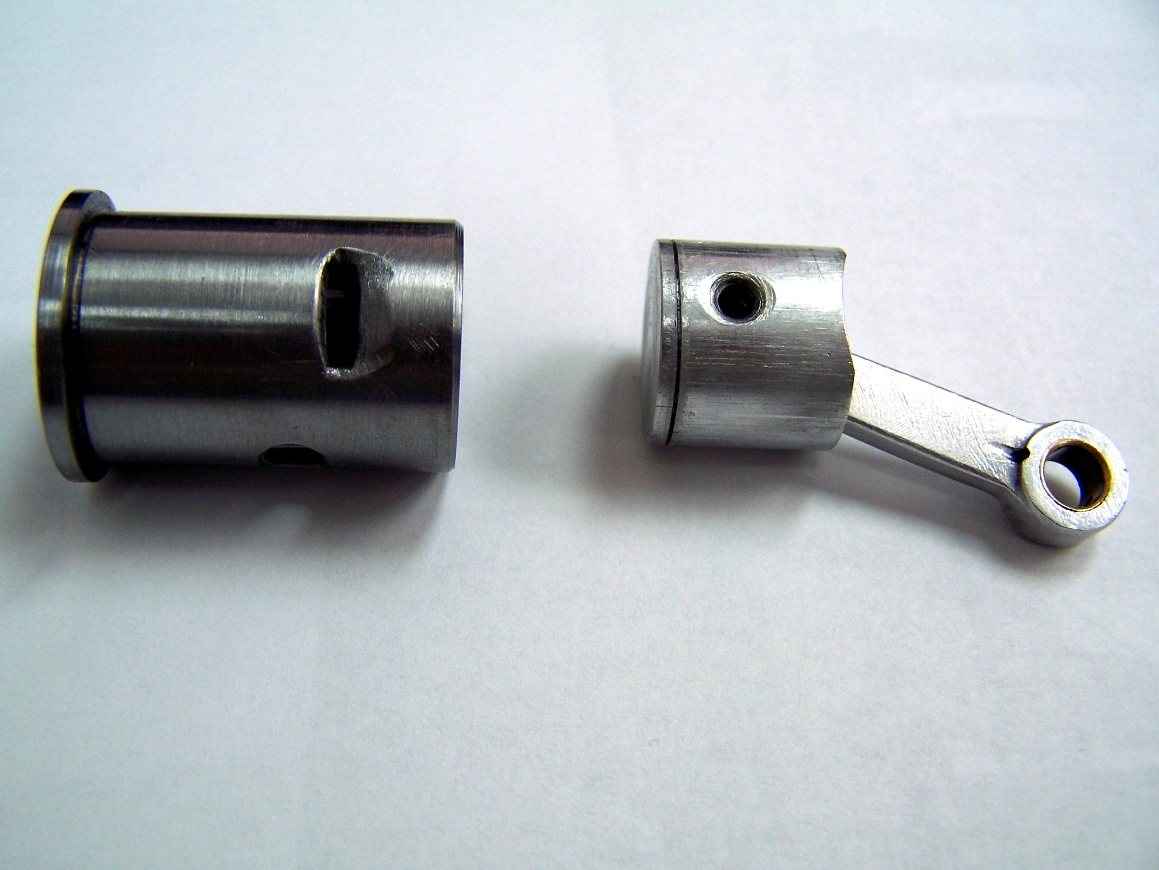

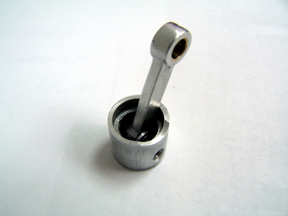

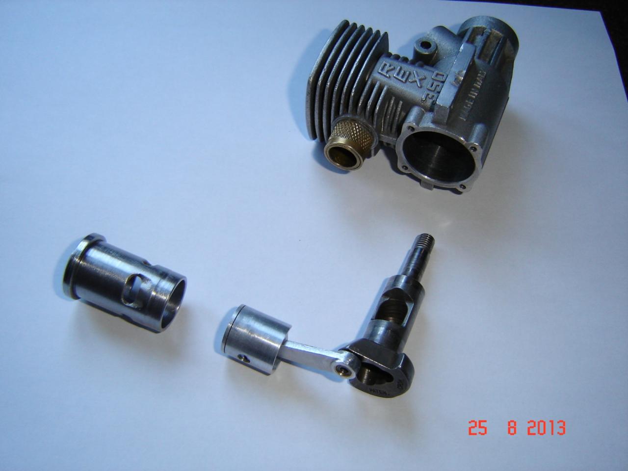

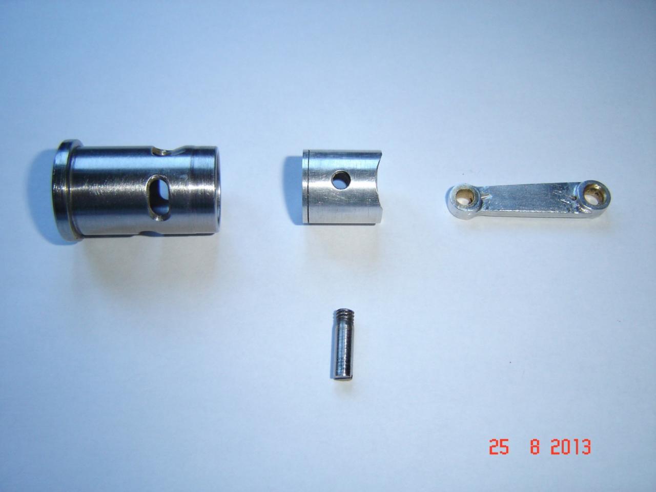

    Hola, Os adjunto unas fotos de otro grupo motor, fabricado para un viejo Rex 350. Ahora me queda fabricarme un culatín y una culata. Saludos.
