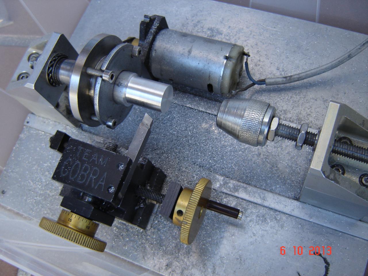

    como es el torno que utilizas

    Es un micro torno.

    Hola, aquí podéis ver un pistón en proceso de fabricación. El torno me lo fabriqué a partir de un torno TEAM COBRA de rectificar colectores de motores eléctricos. El recorrido es muy pequeño (unos 30 mm), pero suficiente para lo que lo quería (pistones y camisas). Saludos.

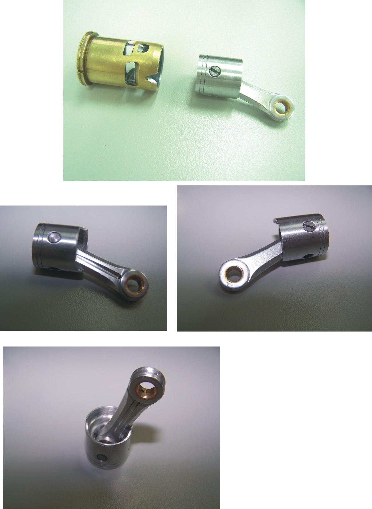

    No, son temas distintos. Yo aprieto los pistones en motores escasos de compresión (pero ya sabéis que lo del apriete no dura mucho) y aparte cuando por rotura ó desgaste los fabrico a medida. En este caso es un pistón que tenía rota la falda y se quedaba abierto un puerto. No había más cojones...
