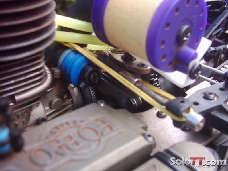

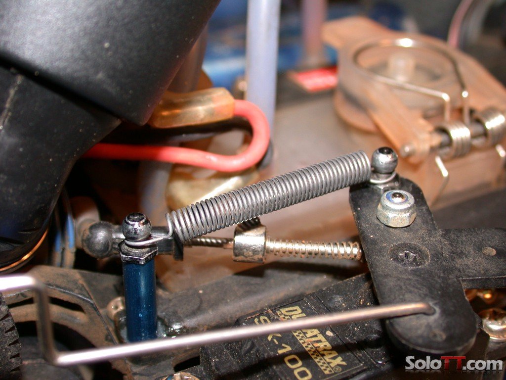

    Hola, entiendo como se coloca el safe, pero no capto el sistema casero de la gomita o del muelle,
    Pideis colgar foto o mandar por priv? Muchas gracias
  7. Carajo
    1.122
    Aquí tienes un par de fotos donde puedes ver algun invento de este tipo. Si decides montarlo asegurate que tiene la fuerza suficiente para hacer retornar el servo, pero que no sea excesivamente fuerte ya que haría sufrir en exceso el servo durante los momentos que esta acelerando.

    Segun leido ,aclaro lo que es un failsafe
    El fail safe es un dispositivo que cuando hay una interferencia este acciona el servo ,en este caso el del gas o en electricos el variador ,frenando el coche
    El fail safe no frena el coche cuando tiene la bateria poca carga ,esta no lo hace ,no te previene de un choque
    Si esta bien regulado el fail safe ,este acciona en servo en su posicion de freno ,si se regula mal ,puede llegar a acelerar el coche a tope ,
    No previene el mal funcionamientos del servo o la rotura del mismo ,si el servo faya el fail safe no actua ,por eso los compañeros utilizan el muelle de recuperacion y tambien para no usar un fail safe interno o electronico
