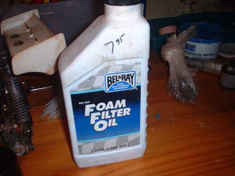

    Desmontar el filtro de aire y limpiarlo , para ellos las esponja desmontarla y limpiarla con "Fairy" hasta que quede limpita , dejarla secar y hechar aceite filtro para aire , y que lo cubra toda la espuma en general.
    Para hecho el truco de la bolsa , lo metemos dentro las esponja y hechamos aceites y lo escurrimos bien dentro:
    El aceite puede ser tambien especial para motos ..etc, a parte de ser mas baratos a la larga te dura mas aunque si tienes el que venden en una tienda Rc tambien te vale:
    Aceite especifico :
    Ejemplo de aceite para filtros de motos..etc
