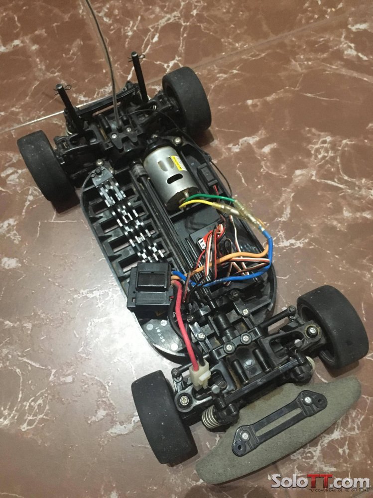

    Hola.
    Hace unos días estuve probando un Tamyia 1/10 que mi hermano me dejó ya que él no lo usa, pero ha estado parado 3 o 4 años y tiene un par de problemas.
    El primer problema es que al cabo de un par de minutos de estar usándolo deja de acelerar correctamente y va como a trompicones, acelerando y parándose constantemente.
    Probé con una batería nueva e incluso con un cargador nuevo pero nada ha funcionado, también cambié las pilas de la emisora.

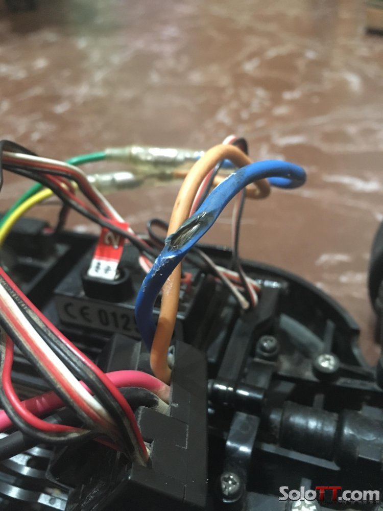

    El segundo problema es que uno de los cables está pelado, como se puede ver en la foto.
    ¿Podría ser esa la causa o hay algo más?
    ¿Es muy perjudicial para los RC eléctricos dejarlos parados mucho tiempo?
    Gracias de antemano!

    Bienvenido al foro, antes de nada empieza por lo fácil.
    Asegurate que las baterias estan bien y con carga suficiente tanto la del coche como la de la emisora.
    Si aún así no funciona deberas ir buscando posibles problemas.
    Ese cable esta pelado pero no roto, debes encintarlo bien y asegurarte que no haya dañado ningun otro cable o componente del coche.
