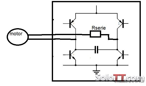

Por si te sirve de ayuda para el Taiyo al que cambiaste la placa por otra de otro coche:
El Taiyo debe de tener un motor o electroiman más potente para la dirección (El Taiyo no tiene servo, simplemente es un motor con reductora o un electroiman). La placa igual tiene una resistencia sobre la propia placa para limitar la corriente porque el coche original tenia un motor más pequeño o de tensión más baja; pon un valor más bajo de resistencia.
