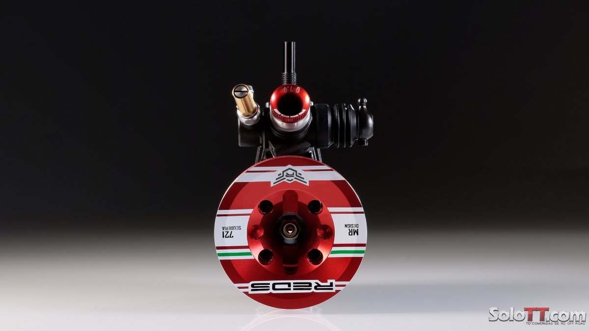

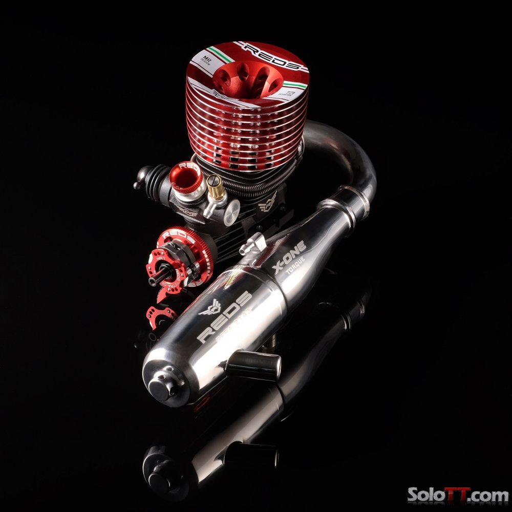

    REDS Racing se complace en presentar una nueva generación de motores nitro todo terreno llamados S Line. El primer motor de la línea S es un motor off-road de 7 puertos 3.5cc llamado REDS Racing 721 S Scuderia.
    ¿Por qué una nueva línea de motores de buggy?
    REDS siempre se esfuerza por innovar. Esto significa la inversión en nuevas tecnologías básicas. Partiendo de la rica experiencia adquirida al competir en las mejores pistas de RC del mundo con los mejores pilotos del mundo, nuestro objetivo es ofrecer productos de calidad que se hayan creado con pasión. La nueva línea S hace esto.
    ¿Cuáles son las especificaciones técnicas?
    El nuevo 721 S Scuderia presenta una alta confiabilidad, estabilidad de sintonía y un gran kilometraje de combustible. Combinado con cambios técnicos específicos en el transporte y nuevos materiales, este motor de 7 puertos presenta una mayor potencia y una mejor eficiencia de combustible en comparación con cualquier motor REDS lanzado desde REDS.
    + 10% TORQUE
    Durante las pruebas, encontramos que el nuevo motor puede proporcionar un 10% más de par, lo que lo hace adecuado tanto para Buggy como para Truggy.
    MÁS DE 9 MIN TIEMPO DE EJECUCIÓN
    El 721 S Scuderia ha demostrado garantizar más de 9 minutos de autonomía en las últimas competiciones y pruebas gracias a los nuevos materiales y recubrimientos.
    ¿Qué es nuevo y diferente?
    Para hacerlo simple, los motores de nueva generación de REDS Racing se producirán con diferentes materiales, de diferentes proveedores y con nuevas tecnologías. Todo montado en la casa.

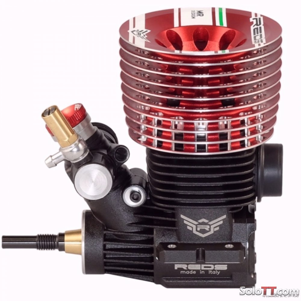

    Nuevo diseño del cárter: la línea REDS Racing S presenta un nuevo y exclusivo diseño del cárter de alta rigidez. Se trata de nuevos materiales y tecnología de fundición. El motor se produce con fundición a presión, este es un proceso de muy alta calidad. La generación anterior del cárter de la línea R fue con fundición por gravedad.
    Nuevo carburador y venturi: otra gran mejora es el nuevo carburador de aluminio hecho de fundición a presión. Hemos decidido cambiar los materiales del carburador de plástico a aluminio para mejorar aún más la estabilidad y el ajuste del ralentí. En una nota técnica, el nuevo carburador tiene una inclinación de 30 ° para mejorar la dinámica del fluido y aumentar la potencia del motor. Finalmente, el nuevo carburador tiene un aislante para reducir la temperatura del carburador y aumentar la estabilidad del ralentí a altas temperaturas.
    Nuevo sistema de sujeción: el nuevo retenedor del carburador permite un mejor bloqueo del carburador sin dañar el casquillo de plástico, lo que garantiza una mayor confiabilidad y menos mantenimiento.
    Nuevos materiales: 721 Scuderia presenta nuevos materiales para pistón, manguito y cárter para optimizar la expansión térmica y mejorar la potencia. La idea era desarrollar un motor de alta potencia aún más potente que los motores WRX y WR7 con un rendimiento de combustible excepcional. Lo hemos logrado.
    Nueva funda de 7 puertos: Nueva funda de alto torque de 7 puertos para mejorar el par y la potencia de salida.
    Se han desarrollado específicamente nuevos colectores y X-One Pipes para la línea S.
    DETALLES TÉCNICOS:
    Categoría: 1/8 Buggy y Truggy
    Desplazamiento [cm ^ 3]: 3,5
    Diámetro [mm]: 16,24
    Carrera [mm] 16,8
    Puertos de entrada: 7
    Puertos de salida: 1
    Cigüeñal: equilibrado con recubrimiento DLC de baja fricción
    Placa posterior: aluminio con recubrimiento DLC de baja fricción
    Rodamiento de bolas delantero: sello de goma 7x19x6 hecho en Japón
    Rodamiento de bolas trasero: 14x25,4x6 cerámica suiza.
    Diámetro del carburador [mm]: 7.0 stock (6.0, 6.5, 7.5 y 8.0 opcional)
    Carburador: VCX2-A aluminio (2 agujas)
    Peso [g]: 345
    Consumo de combustible:> 9:00 min
    Temperatura del motor: 110-130 ° C (dependiendo de la temperatura del aire)
    Bujía de precalentamiento recomendada: REDS TS3
    Tubería recomendada: REDS 2143 + M
    Combustible recomendado: 25-30% nitro, 8-10% aceite
    Combustible de rodaje: 12% de aceite
    Códigos de artículo:
    ENBU0021> 721 S SCUDERIA, motor de 7 puertos 3.5cc
    COBU0010> COMBO 721 S SCUDERIA con 2143 X-ONE TORQUE Pipe
    CL210002> COLORES ROJOS 3.5CC BUGGY SINGLE BEND XL, SERIE S
    CL210003> COLORES ROJOS 3.5CC BUGGY SINGLE BEND L, S SERIES
    CL210004> COLORES ROJOS 3.5CC BUGGY SINGLE BEND M, S SERIES
    CL210005> COLORES ROJOS 3.5CC BUGGY SINGLE BEND S, S SERIES
    KM210011> TUBO 2143 BUGGY + KIT M MÚLTIPLE 3.5CC BUGGY, SERIE S
