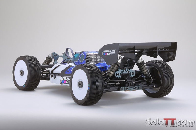

    ¡El NUEVO MBX 8 tiene mucho que ofrecer! Más duradero, más rapido, más tiempo de funcionamiento, más fácil de trabajar y más ligero. El nuevo buggy Mugen Seiki MBX 8 ha sido puesto a prueba y desarrollado por los mejores conductores del mundo.

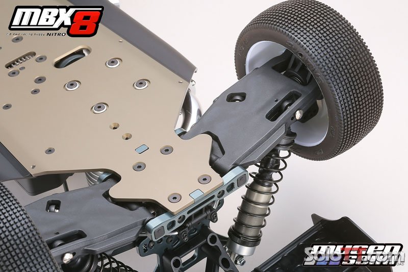

    -Chasis:
    El chasis MBX8 presenta un nuevo diseño que mejora la tracción y la estabilidad en condiciones de baches y en la salida de las esquinas. Los postes de dirección también se introducen en el chasis MBX8 para facilitar el mantenimiento.

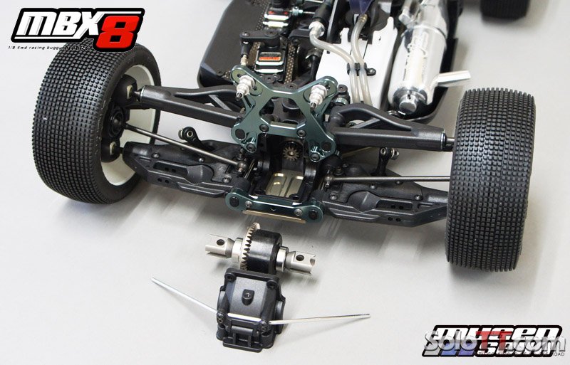

    - Diferenciales y transmisión:
    Los Diferenciales de Alta Tracción están incluidos en el MBX8. El Mugen Seiki HTD proporciona mayor aceleración, mayor tiempo de ejecución y un manejo más consistente. Los HTD también aumentan la estabilidad, la tracción y mejoran el manejo en condiciones de baches. El HTD tiene una nueva copa de mayor volumen para aumentar la consistencia durante eventos principales largos. Mejor en condiciones de baches y bajo agarre, ayuda a aumentar la tracción y aumenta el kilometraje del combustible.
    La nueva caja de diferenciales le permite retirar y reparar los diferenciales sin desmontar los soportes del brazo de suspensión. Fácil acceso al diferencial delantero y trasero.

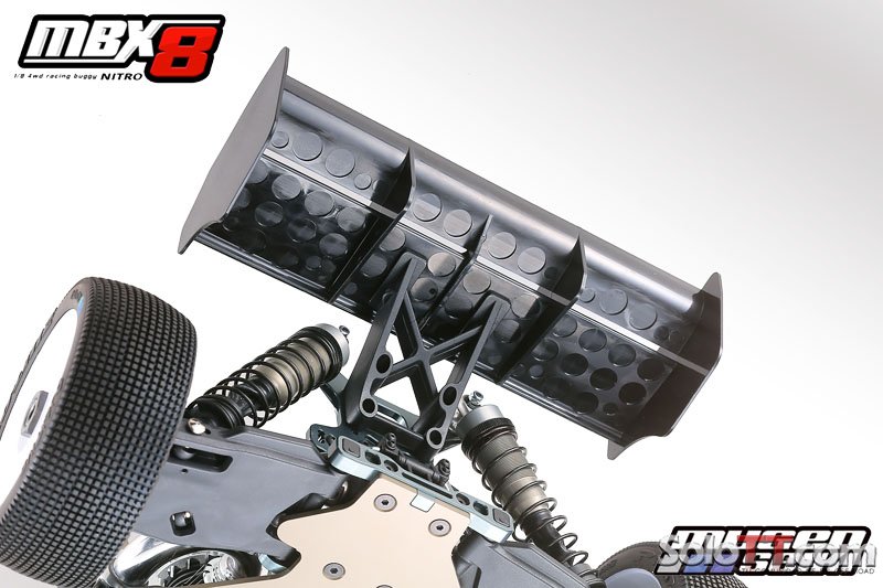

    Aleron de una sola pieza de peso ligero:
    El nuevo alerón de una pieza baja el centro de gravedad. La posición del ala y el montaje del ala están optimizados para mejorar el rendimiento del vehículo. La altura del soporte es ajustable. Esto le permite controlar la fuerza descendente en la parte trasera del vehículo simplemente subiendo o bajando el soporte en la torre de choque.
    Aleron ligera de alta carga:
    El nuevo ala legal de IFMAR es liviano y proporciona una sorprendente fuerza hacia abajo y curvas. La parte inferior del ala utiliza un nuevo diseño para reducir el peso y crea una fuerza descendente adicional.

    Los brazos inferiores delanteros y traseros utilizan un nuevo material resistente a los impactos para aumentar la durabilidad. Los nuevos brazos tienen forma de caja e incluyen refuerzos para reducir la flexión y aumentar la durabilidad. Ahora es posible ajustar la dureza de los brazos de suspensión inferiores. Esto le permite ajustar la dirección y la tracción de una pista a otra. Las planchas de CFRP se lanzarán como parte opcional.

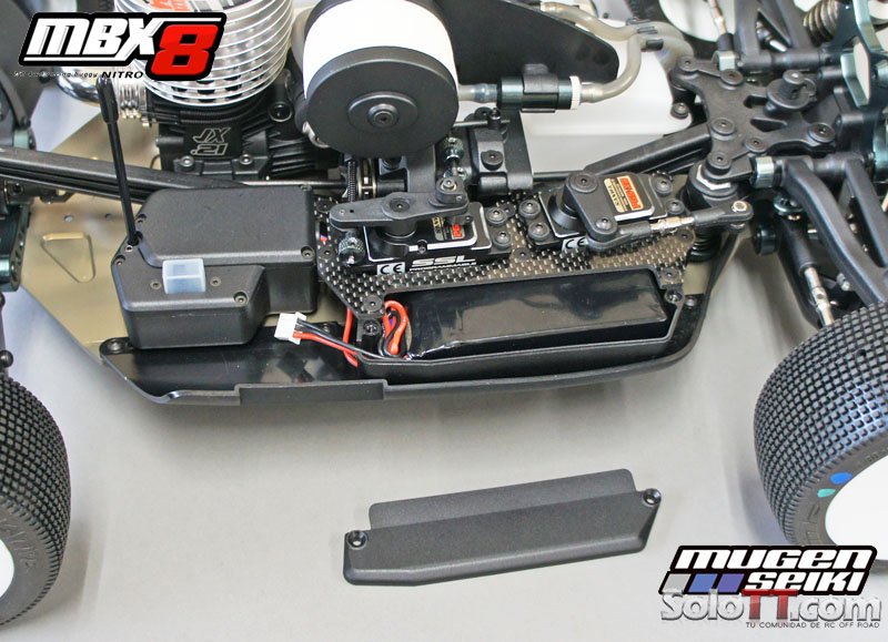

    - Caja de batería cerrada y placa de radio de fibra de carbono actualizada:
    El MBX8 todavía usa una batería Lipo o Life de 2S, pero la batería del receptor ahora está encerrada en una caja de batería moldeada. La caja de la batería permite un acceso rápido y fácil a la batería. La caja moldeada también ayuda a proteger la batería de impactos fuertes. La caja de la batería está montada en una placa de radio de fibra de carbono actualizada.
