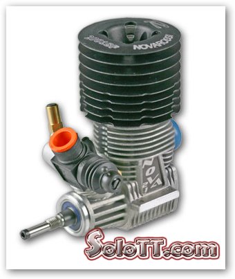

Motor Novarossi N21B , uno de los modelos más baratos de la marca pero con la calidad que siempre ofrece novarossi.
Características:
Cilindrada: 3.48
Poténcia: 2.00 hp
R.P.M. : 28,000 rpm
Rango Práctico de RPM: 6,000 - 32,800 rpm
Bore: 16.42 mm
Stroke: 16.42 mm
Puertos: 3
Tipo de pistón: Die-cast
Cigueñal: 14mm
Tipo de cigueñal: SG
Tipo de bujia: Normal
Posición escape: Trasero
Carburador: 8mm
Material: Aleación de aluminio.
