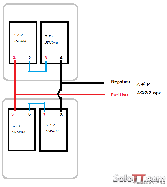

    ok muchas gracias. entonces si conecto cuatro baterias en serie y paralelo como en esta foto
    me serviria para la configuracion esta:
    30AMP 30A SimonK Firmware Brushless ESC w/ 3A 5V BEC
    Motor sin escobillas KV1000 A2212

    Pues una bateria de 2s es una bateria de dos elementos y 7,4 voltios
    Las (C) de descarga es la tension que te da la bateria en un instante
    Luego para un motor que consume 12 amperios ,necesitas una bateria como te dije de al menos 2300mah para que no sea acelerar y dejar de volar en 1 minutos

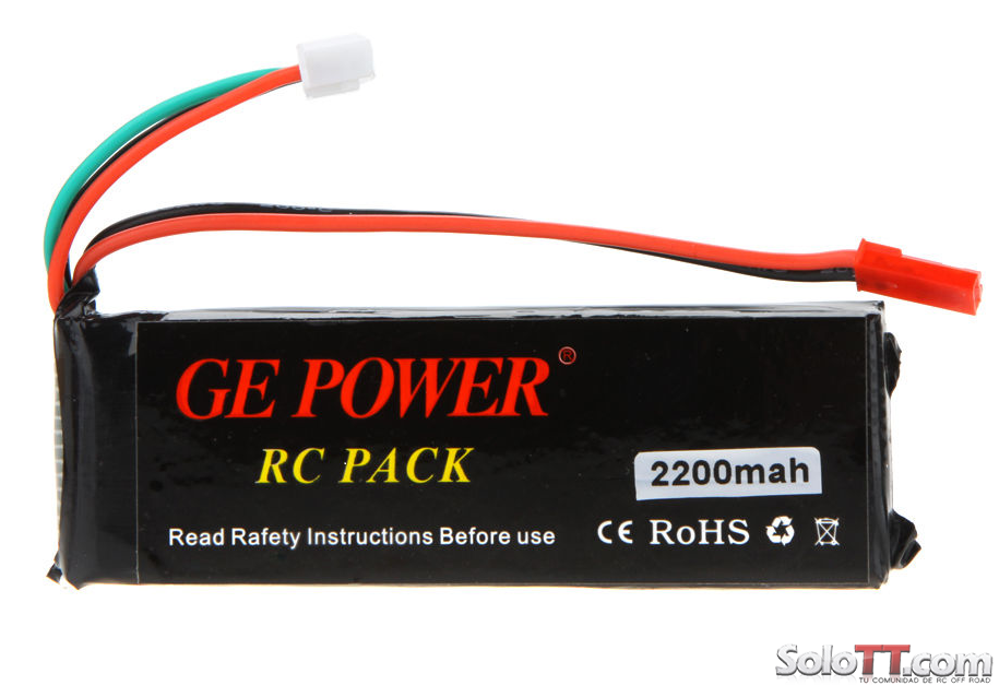

    entonces toca comprar una batería he visto esta
    batería que por lo visto es muy barata 6,88 con
    gastos de envió.
    7,4 voltios

    Primero comprar una bateria de las que venden en tiendas chinas es jugarsela ,yo no compraria nada de eletronica ,baterias etc ,puedes salir perdiendo y tu casa quemada hasta los cimientos
    Luego tienes que comprar una bateria con al menos conector T-DEAN no conector de tipo bec ya que solo sirve para conectar a el receptor ,que es la que parece ser la de la imagen
