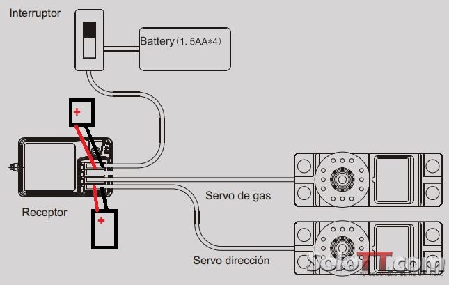

    Hola, tengo un hyper 7 antiguo de nitro, y quería mejorarlo, le compré unos servos nuevos digitales, y no me iba bien porque el receptor estaba a pilas, le puse batería a 6 y mejoró, pero de repente apenas tenía rango, perdía la señal rapidísimo, que puede ser??
    Gracias

    No es posible que sea por al emisora y el receptor que no son digitales?
    Gracias

    Si estas convencido que es el receptor y quieres comprar otro, tu mismo.
    Dos condesadores electroliticos de 330uF valen 1 euro. Prueba a conectarlos en el cable de alimentación de los servos y en la bateria:

    No, no yo me fío solo era una duda. Pues haré eso, gracias ya te diré el resultado

    Cuál me recomiendas??
