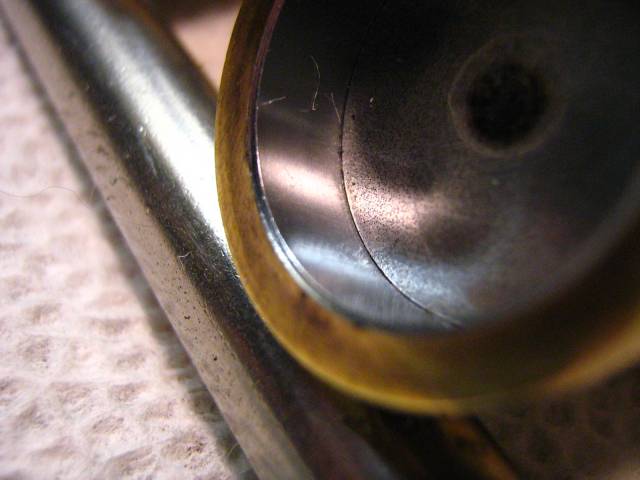

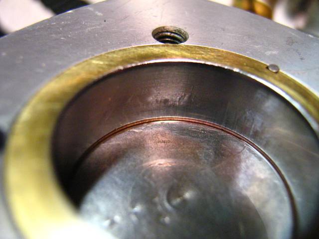

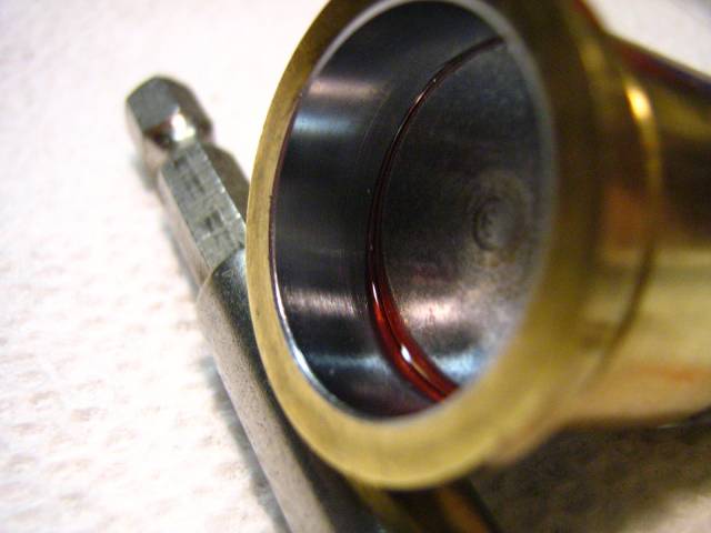

He encontrado esta página que creo interesante compartir con vosotros.
http://www.rayaracing.com
Ofrecen servicio de Reajuste de grupos sin compresión, y segun puedo leer en varios foros internacionales no lo hacen nada mal y sale a un precio "razonable".
Aquí un video de como hacen el trabajo:
http://www.rayaracing.com/video/RayAracing_high.avi
http://www.rayaracing.com/image.htm
y en este foro, usuarios que han usado sus servicios:
http://www.rcnitrotalk.com/forum/showthread.php?t=56420&highlight=pinch

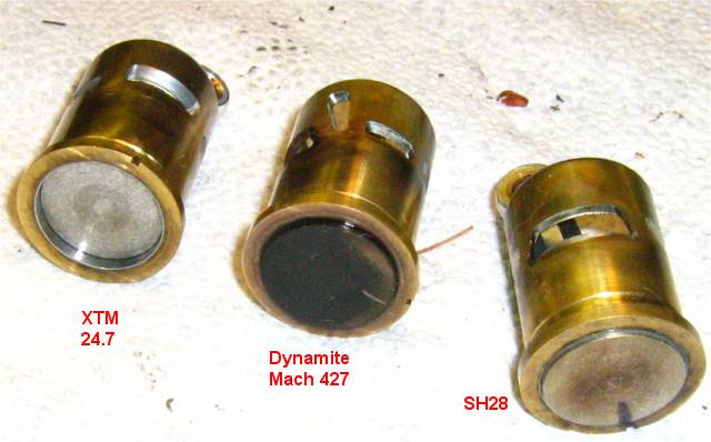

Unas fotos del antes / despues:
mach 427
Sh 28
XTM247
El precio, segun pone en su web son 20 dolares + envio de vuelta. Al cambio actual quedaria en 24$ por 1 grupo que son =16.58 Euros. Enviar desde España un grupo, no creo que pase de 8 euros. Seguramente por menos de 24 eu, tienes el grupo en casa otra vez reajustado para acabar de disfrutar el motor. Ofrecen servicio de recuperación de culatines por 5$ extras.
