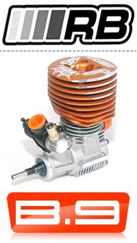

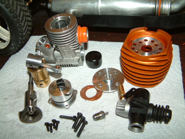

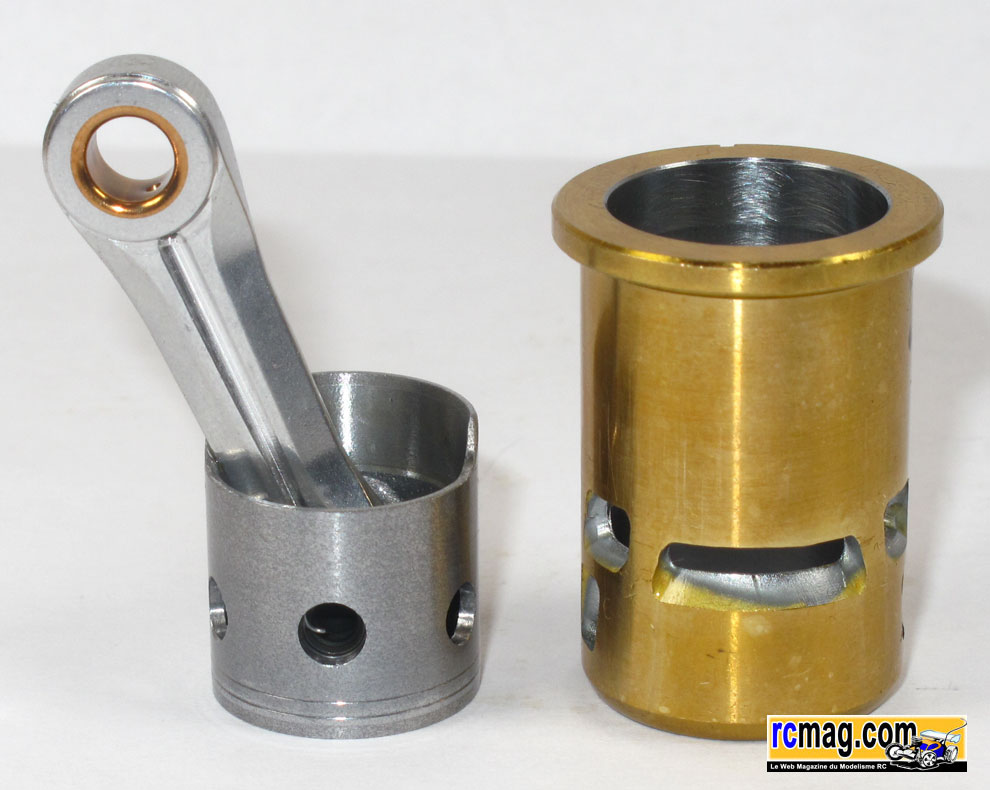

En este hilo de los foros de rcmag.com podeis ver una completisima review fotográfica del motor que montaba el mugen MBX6 de Renaud Savoya en los Euros 2009, el RB B9.
http://rcmag.com/modules.php?name=Forums&file=viewtopic&t=24573
Características Técnicas:
*Motor de Alta competición.
*5 puertos + 2 by-pass + 3 Multi Escape System (MES)
*Bujia Turbo
*Camara de combustion Turbo
*Cigueñal Biturbo 14mm (Carrera larga)
*14mm cojinete y doble sellado en la parte frontal.
*Carburador de nylon con 9mm de diametro y venturis de 8mm , 7mm y 6mm.
*Culata 17g más ligera.
*Clip de sujecion del carburador en aluminio naranja anodizado.
Caracteríticas:
*Cilindrada: 3,49cc
* Bore: 16.22mm
* Stroke: 16.80mm
* Puertos de Admisión: 5+2
* Puertos de escape: 3 MES
* Cigüeñal: 14mm Bi-Turbo
* Carburador: Tipo barrilete, hecho de nylon y con diametro de 9mm Con venturis de 6,7,8mm
* Bujia: Turbo #01051-6
* Peso: 354 Gr.
