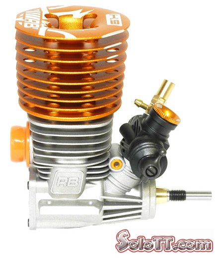

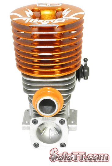

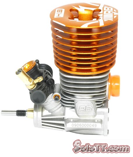

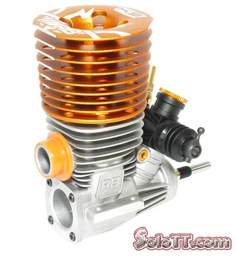

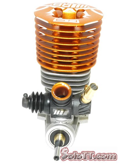

En este post podreis ver algunas imágenes del nuevo motor de RB el Killer 09 , asi como las características del mismo.
RB lanza su última creacion de la marca, el Killer 9.
Este motor ofrece la relacion calidad precio más competitiva del mercado, y los beneficios del servicio y experiencia de la marca RB
Características técnicas:
Referencia: #01009-K9
Modelo: RB KILLER 9
- Carter con más aletas para mejorar la refrigeración.
- Piston / Camisa ABC con 5 + 2 puertos by - pass.
- Biela aligerada.
- Cigueñal de 14mm.
- Carburador de Nylon con venturi naranja anodizado.
- Culata mejorada para mejor disipación del calor.
Especificaciones técnicas:
Cilindrada: 3.49 cc
Bore: 16.20mm
Stroke: 17.00mm
Puertos entrada: 5+2
Puertos salida: 1
Cigueñal: 14mm
Carburador: Slide Composite 8mm
Bujia: Turbo #01051-6
Peso: 345 Gr.
Categoria: Buggy
