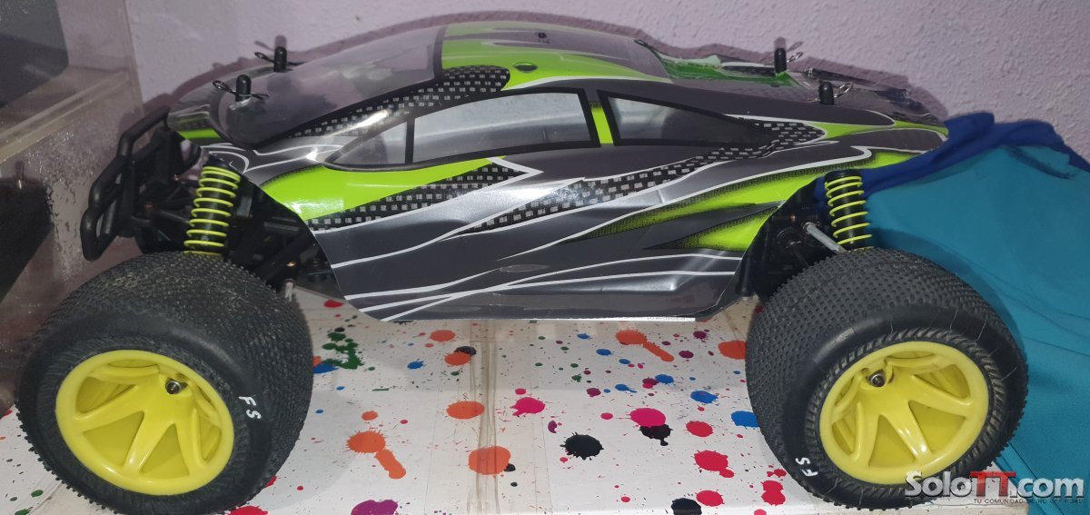

    Pues lo dicho .. me llamo Fran y me han regalado un Thunder Tiger Rally Game.No se que modelo es ni nada por el estilo.. solo hay que hacer tambien unas reparaciones y mantenimiento ademas que tiene cilindro y culata gripados segun me dicen.
    De que modelo se trata? podeis decirme cosas de él ? es recomendable quedarmelo y repararlo o cojer un coche de segunda en mejor estado ? Muchas gracias por todo.
    Unas fotejas subo para que podais verlo :)
    GRacias de antemano por todo.

    eb4 s2 ralli game creo que es del 97 o por hay .... ya que en esos entonces yo no estaba en esto " solo iba detrás de tías " haber si hay alguien que nos pueda decir ...
    p.d. Ese fue mi primer coche jajajajaja

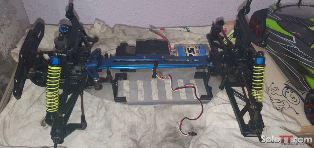

    Bueno pues ya esta limpito y listos ... a primera vista .. tengo que piyar los 4 amortiguadores ,.. estan todos partidos del anclaje de plastico de abajo ...
    Despues me hara falta un motor .. el tirador no actua no agarra ...lo cual no se por que no se si le falta algo o no .. ni idea ocmo funciona el tema del arranque ...lo desmonte y veo que el tornillo del que tira el tirador va suelto y no agarra nada de nada
    Despues la culata se ha pasado donde agarra la bujia ...
    Asi q todo esto no se , lo mejor es piyar un motor nuevo .. cosa q no tengo ni idea si todos sirven o no .. motor con tirador bujia y demas....
    Los servos no se no van realmente bien van lentos y a tirones no se si es por q le he puesto pilas de las normales los he provado tres veces y la emisora ya estaba en low de batery .. jaja asi q no se si realemente estan mal o solo es q las baterias son una mierda..
    Asi q nada eso .. en principio motor nuevo entero creo q lo mejor con embrague y todo .. arrancador y bujia y los 4 amortiguadores nuevos por q estan rotos.
    Q motor aconsejais .. ralacion calidad precio mejor siendo un coche escala 1/8 ? motor 21 o 28 ?
    Dspues amortiguadores algo normalito que total el coche es para cojerlo por pista un rato no nada de competicion ni nada por el estilo ..
    Un saludejo.Miles de gracias.

    A ver pues ya he arrancado el coche y todo jaja flipas ...yo creia q eso no arrancaba ni de coña.Al final los servos van bien aunq se ven viejos jaja funciona emisora y todo ok.Creo q las geometrias muy buenas no estan ..por q el coche derrapa y va de lado a lado q da gusto .Asi q en principio tengo que comprar las cosas q me han prestado , bujia , bateria del chispometro , bote de nitr9 al 16 y lo suyo es una culata nueva para el motor 21 pro bxr q trae.La culata esta chunga ppr q pasaron la rosca de la bujia pero parece q asienta y aguanta por ahora no se ...je Mñna veo mas cosas a ver q saco en claro ... Tengo un problema para arrancarlo ...el deposito no lleva un pulgador para llenar de gasolina el carburador y las paso put... pa arrancarlo ... no chupa bien la chofa.Despues he tenido q desmontar dos veces el tirador y el one way por q no cogia bien...ya parece q va ok.... a ver si sigue asi... No se q hacer mas con el .. me da cosa el tema geometrias por q va de lado a lad9 el jodio... derrapa como un loko ... es traciion trasera tambien y yo algo malo jajaj

    mira tienes un problema esas piezas rotas te van a costar encontarlas .el motor pillate uno de las mismas caracteristicas no sea que te cargues algo de la transmision ,si estubiera por aqui baron a saber que te diria

    Seguramente te derrape demasiado,porque es un tracción trasera y eso es complicado de manejar,aparte que las ruedas que llevas puestas en las fotos esta pasadas y viejas y ademas tienes que rodar un poco para que se caliente el neumático y empiece a agarrar.

    Fsr, las geometrias nose pero ai no has cambiado las siliconas deberias hacerlo, la culata pra ese motor me da a mi que te va a aer muy dificil encontrarla ya que tiene muchos años ejejjejejej
    Y encuanto al purgador estos coches no llevan salvo que compres un pera de esas que se ponen en el macarron pero lo que hace todo el mindo es soplar el manguito del tubo de escape

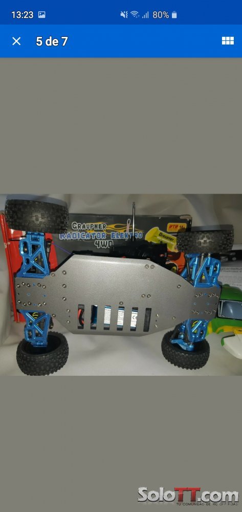

    Ola chicos tengo un thunder tiger I nose el modelo podríais alludarme
  15. Pakito
    Pakito
    6 de Enero de 2020
    Os lo agradecria mucho porfa
  16. Pakito
    Pakito
    6 de Enero de 2020
    La carcasa es de otro coche
  17. Pakito
    Pakito
    6 de Enero de 2020
    El chAsis por avajo
