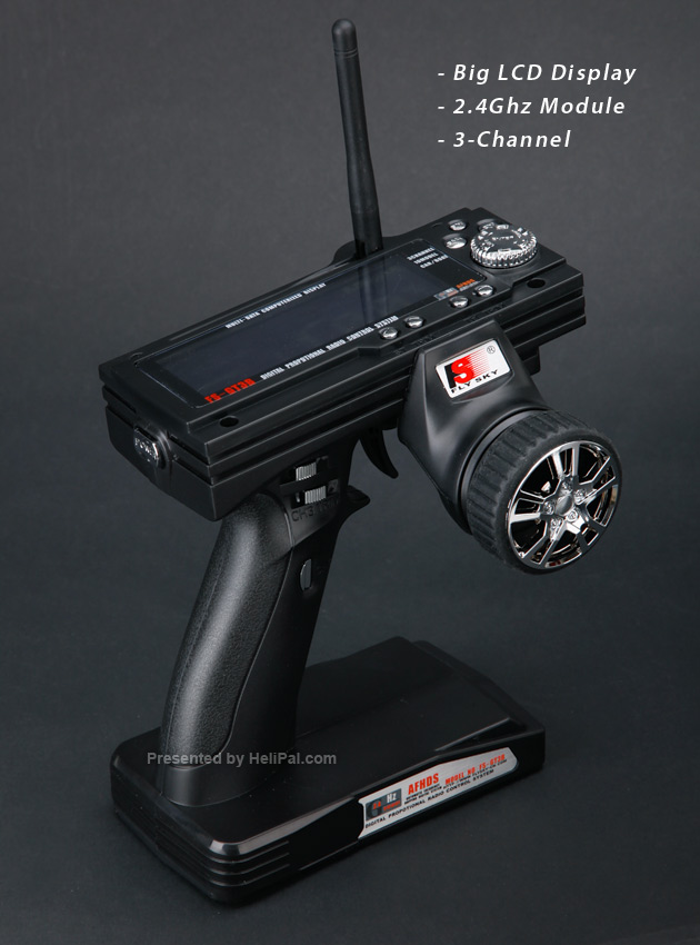

    Hola gente,en vista de que bastante usuarios del foro tenemos dicha emisora,he decidio abrir éste post para una posible actualización de la misma.si alguien sabe hacerla o conoce a alguien de confianza que la haga se puede ganar un dinerillo actualizando las emisoras del foro.precio,forma de envío y demás ya es hablarlo entre todos.opinad aquí que creo que a todos nos interesa.gracias y saludos!!!!

    Gran iniciativa wayo y ya de paso aporto mi granito de arena.
    Características e información del upgrade:
    http://www.zonacrawling.com/foros/viewtopic.php?f=14&t=15552
    http://www.rcgroups.com/forums/showthread.php?t=1480376
    Manual para modificar la emi: http://www.overkillrc.com/GT3B/GT3B%20Hack%20Kit%20Install%20Instructions,%20Draft%202.0.pdf
    Decir que esta modificación es válida para la nueva gt3c y todas las gemelas de la gt3b como jamaras y otras que no conozco.

    ya nos contarás que tal vallety, yo lo hice de otra manera a la de ese manual, ya que no me gusta que haya un agujero en la emisora, que luego se llena de mierda y por otro lado, desactivé el jumper del SB1 y el SB2, ya que provoca reinicios en el proceso de actualizacion y puede quedarse inutilizable la emisora

    buen aporte vallety,yo tambien veo bien en no hacer el agujero baron en la emi ya que por ahí debe entrar mucho polvo.nando con dicha actualizacion se gana rapidez de respuesta y no se que mas ya que no estoy puesto en el tema.

    pues a quien le interese que lo vaya diciendo,por cierto tu que ya lo has echo lo de la actualización que actualiza realmente?se nota?un poquito de info vendría muy bien para el personal
  9. baronrojo
    27 de Marzo de 2008
    5.982
    la verdad es que todo cambia, mas memorias, un poco liosa de configurar (me he tirado dos horas para encontrar el trim), no he tenido tiempo de probarla mucho, ya os contare

    Buenas, las dos tienen la misma base electronica, la Gt3C se diferencia en que no se la puede usar como mando para el ordenador y que tiene una batería incluida de 3.7V y 750mA, a parte de que por fuera viene con mejores acabados y al tener batería tan pequeña pesa mucho menos.
    Hay gente que dice que la C es más dura y el plástico de la carcasa es mejor, no te puedo decir nada sobre ello, no he probado a golpear las dos contra el suelo jeje

    Yo tengo esa emisora hace mucho tiempo y las actualizo a todos los de mi club.
    Si alquien quiere las actualizo por 10€ al ultimo firmaware 6.1
    La verdad que cambia muchisimo una vez actualizada, como la noche y el dia.
    Soy de Madrid, si alguien le interesa que me lo diga y quedamos para actualizarla.
    Si sois de fuera ed Madrid podeis enviarmela por correos y se devuelve por correos, Enviando por carta certificada cuesta 4.50€ cada envio.
