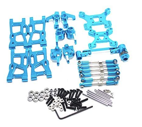

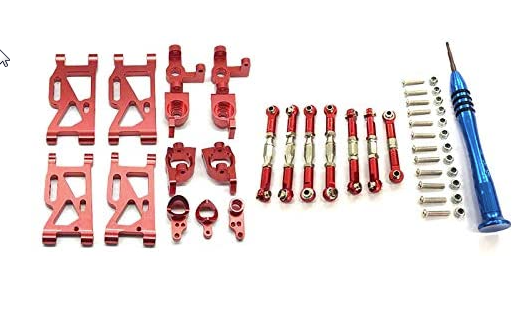

Piezas opcionales de aluminio.
Exísten muchas piezas de repuesto en aluminio. En amazon encontrareis a centenares:
También en bangood o aliexpress.

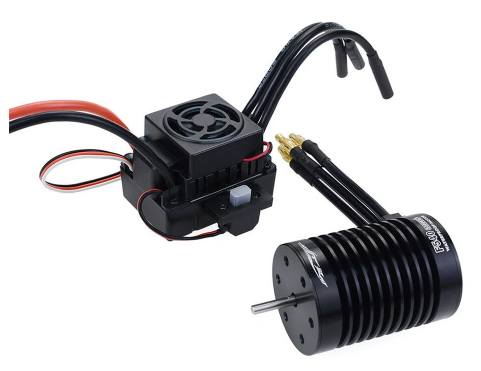

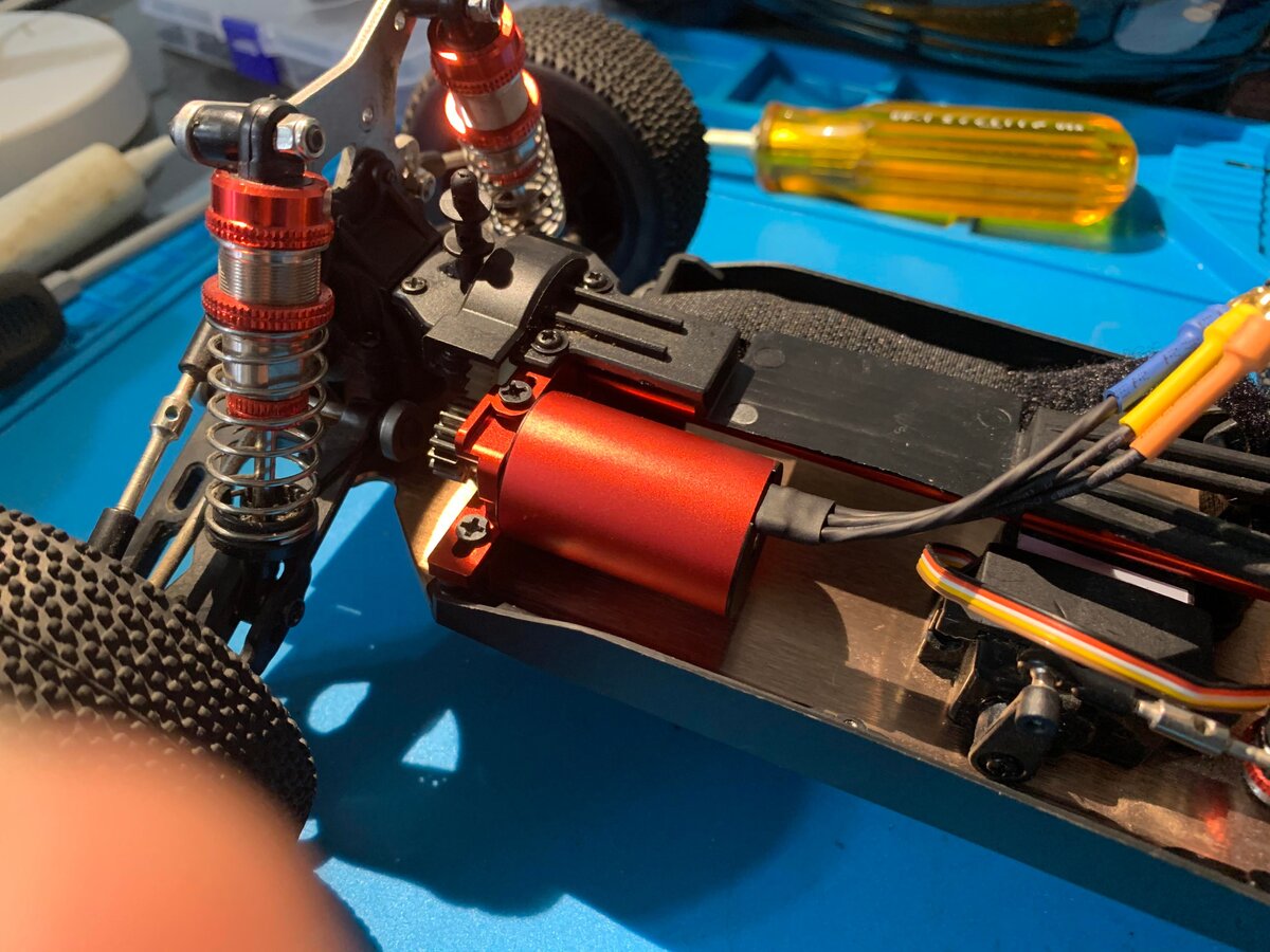

Motores opcionales y conjuntos brushless.
Recomiendan montar como máximo 60A brushless y un 3652 4000kv.
Al cambiar montar motor brushless, tambien se monta un variador nuevo, por lo que el servo de dirección original no puede usarse. Debéis comprar un servo de 3 cables. Tenedlo en cuenta.

Acabo de instalar el kit completo opcional de aluminio en mi Wl144001.
UsuarioMC
Los brazos y piñones de aluminio son una de las opciones más atractivas que puedes obtener para el Wltoys WL144001.
Pero ten en cuetna que no es flexible, en 2 baches incluso en asfalto, y puedes esperar que los enlaces se tambaleen, un salto ligeramente desequilibrado y estarás pidiendo una nueva caja de diferencial, ya que algo de plástico se agrietará.
Asegúrate de bloquear cada tornillo, no importa lo rígido que parezca, se aflojará.
Triste verdad y la aprendí por las malas.
UsuarioDJ
+1 en el locktite. Creo que los piñones de aluminio serán beneficiosos, pero no me la jugaría con los brazos de aluminio.

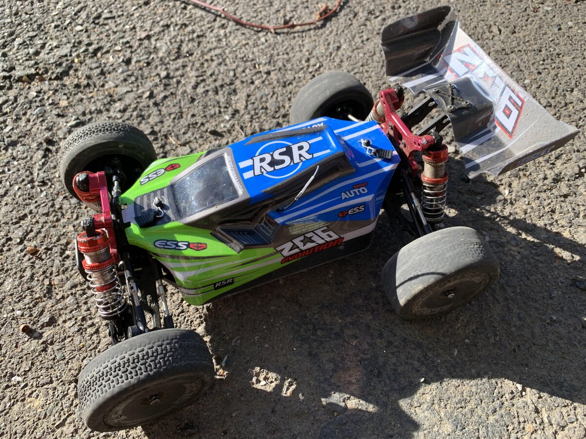

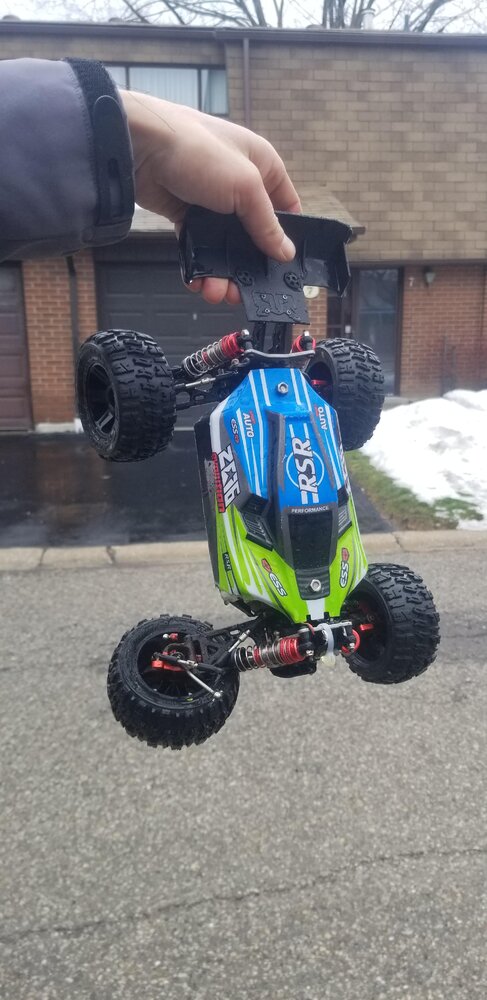

Buena construcción. No prestes atención a los que odian. Hice mi actualización a aluminio para carreras de velocidad y me ha ayudado a mantener el wl144001 a toda velocidad.
UsuarioMat
En las carreras de velocidad, el metal hace que el automóvil sea más pesado, así que, ¿no iría más lento que antes?
UsuarioJulio
Sin el peso, no puedo mantener las ruedas delanteras abajo, ya que estoy usando un motor 120a esc 3650 4300kv que funciona a más de 70 mph.
https://www.reddit.com/r/wl144001/comments/ljzvg3 View: https://www.reddit.com/r/wl144001/comments/ljzvg3/ooooohhhh/?utm_source=share&utm_medium=web2x&context=3
UsuarioMat
Entiendo que tiene sentido entonces. Tienes que poner un poco más de aerodinámica
UsuarioJulio
Sí, para aero tengo los spoilers delanteros y traseros Arrma.

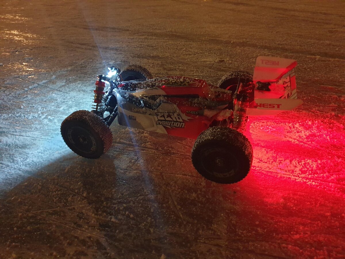

Me pregunto si puedo meter un sistema vxl 3s en el mío de alguna manera. Tengo alrededor de la mitad de una estampida lista para canibalizar.
Esto es lo que hay en el mio
UsuarioIvan

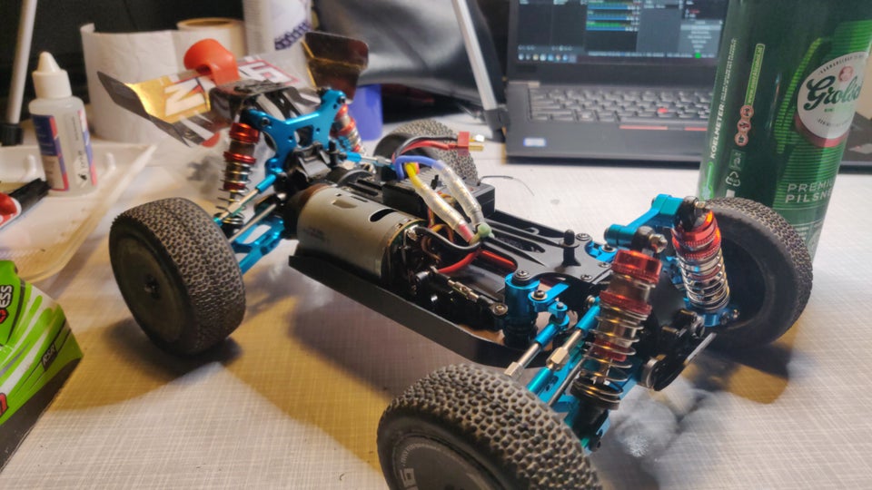

Es muy tentador. Tuve que reemplazar algunas piezas de plástico absolutamente rotas y acabo de pedir el kit completo. Reemplazar la electrónica es un poco abrumador.

Honestamente, una cosa con la que tuve un gran éxito fue meter algunos cables de cobre en las aletas del disipador de calor en la esc. Realmente ayudó a evitar que se quemara.
Usuariosher

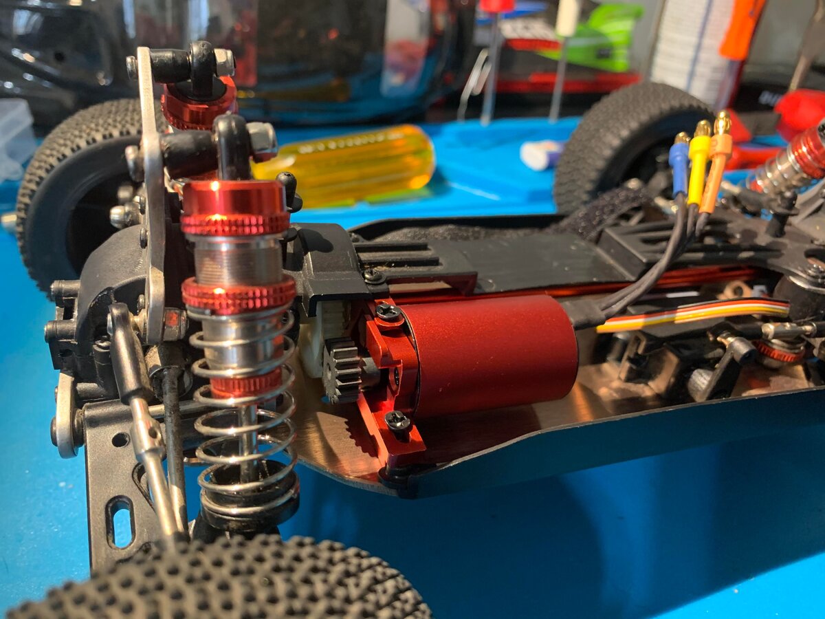

Soy bastante nuevo en RC, pero tengo un motor sin escobillas 3650 nuevo que creo que puede servir ya que tiene el mismo tamaño y eje del motor que compré por error para nuestro arrma 4x4 mega.
Actualizar a brushless fue siempre el objetivo cuando obtuvimos este pequeño buggy.
Usuarioduck
Sí, también estaba pensando en una actualización a brushless inicialmente, casi todos los demás videos en YouTube sobre estos buggies tratan de actualizar a sin escobillas.
Puedo correr a la tienda de RC más cercana con el motor y preguntar si existen motores brushless para wl144001 para encontrar algo que se ajuste a las mismas dimensiones.
Es posible que incluso hayan tenido otros clientes haciendo lo mismo y sepan qué componentes necesitaré.
Usuariosher
Creo que es un 550. Realmente un motor bastante grande.
Cambiar a sin escobillas significa reemplazar el receptor / esc 2 en 1, por un esc y un receptor separados y luego el servo a una unidad controlada por pwm de 3 cables en lugar de los 5 cables originales.
En este punto, el coste de la actualización es casi la misma que el coche entero.

Estoy en medio de una reconstrucción completamente metálica, con un ESC sin escobillas de 60 A y un motor de 4350 kv.
hobby waterproof f540 v2 sensorless brushless motor with 60a esc for 1_1.png
Ha sido un desafío.
Conseguir que la configuración de la suspensión sea correcta ha sido un gran problema.
Necesita mucho fijador de roscas. La primera vez que lo encendí en un soporte, creo que se aflojaron 3 o 4 tornillos.
Lógicamente, sé que probablemente lo he empeorado, pero es una experiencia de aprendizaje genial, y también tengo uno nuevo, por lo que ahora tengo un juego casi completo de repuestos.
