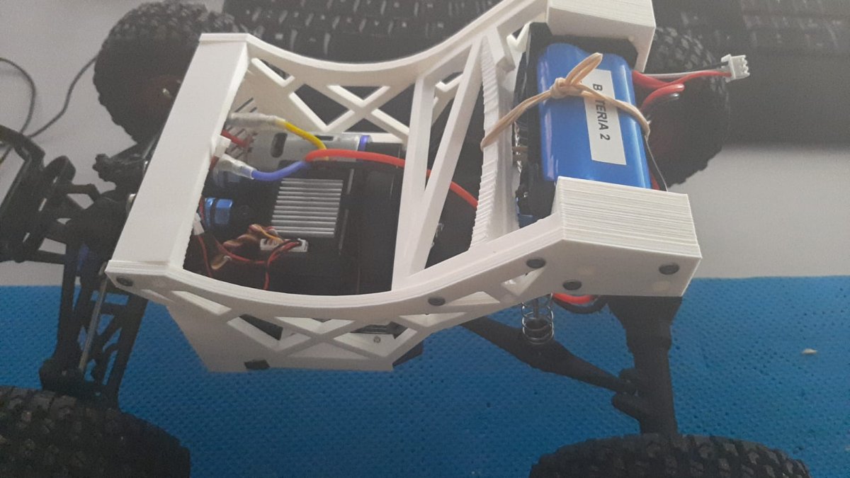

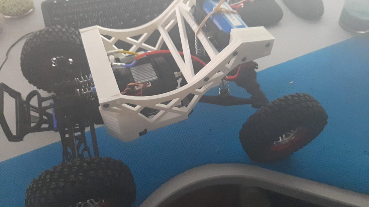

Hola a todos, soy nuevo en el foro y en el RC. Fui esta semana a una tienda para preguntar por un 12429 y me dijeron que iba muy bien, pero que las carrocerías no eran intercambiables porque el sistema de este modelo era fijo. SUFICIENTE para que comenzara a trastear y... ya tengo la primera fase del proyecto: estructura fija :cool:
Sólo quitando los 4 tonillos y sin tener que desmortar absolutamente nada, así puedes volver a la carrocería original en 15 segundos... OPINIONES?

hola!
¿La has fabricado tú? Parece muy resistente!!
Enhorabuena!
gerser
hola!
Enhorabuena!
sí, se ha llevado unas cuantas horas de diseño y un par de impresiones erróneas, pero por fin, esta es casi definitiva... ahora, se puede adaptar una carrocería 1/10 :) , estoy en esa fase
