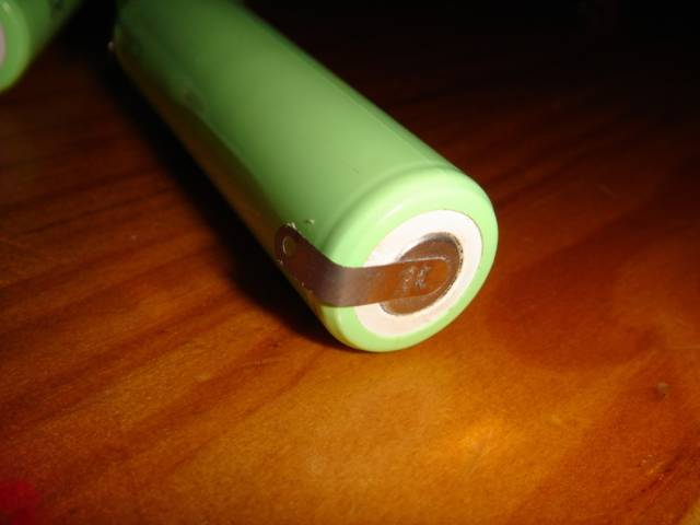

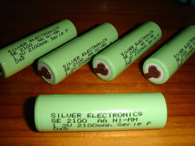

mirad lo que he comprado yo...

Listo mi pack,, Gracias dlj !!
fotos:
ahora solo me queda saber como lo recargo utilizando esto... ::)...
Saludoss ;)

Estas, al ser 5 baterias seleccionamos 5 Cells en el selector y ya dependiendo si queremos carga lenta o rapida 500/1000 mA. Supuestamente corta cuando esta cargada completamente.
Gracias.
