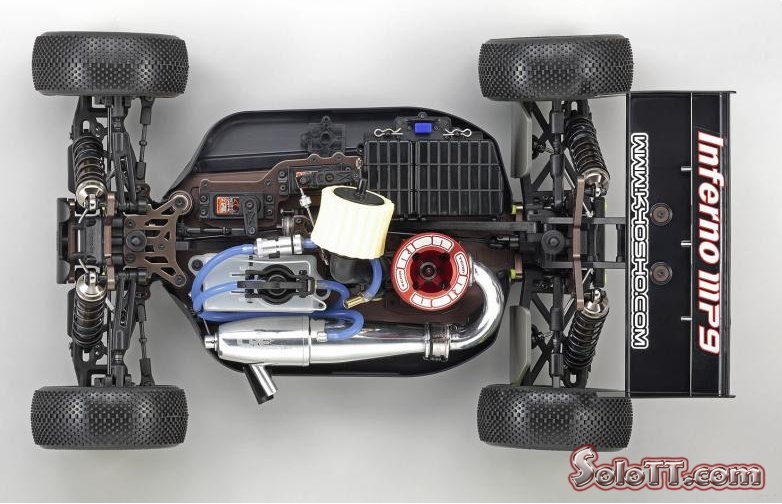

Nueva version más barata del kyosho MP9. Menor precio , prestaciones similares :icon_thumleft:.
En cuanto pueda lo traduzco, de momento lo dejo aqui.
El chasis con más éxitos hasta ahora disponible en una edición estándar con un precio increíble!. Componentes avanzados para un alto rendimiento. Con 7 Campeonatos del Mundo el buggy más laureado de la historia ahora con un nuevo modelo para el siglo XXI.
Ha sido totalmente rediseñado para obtener siempre la máxima velocidad y el mejor rendimineto en cualquier circunstacia. Mejor reparto de pesos y menor peso para obtener el mejor rendimiento en cualquier superficie.
Características
-Centro de gravedad ultra bajo, poco peso y óptimo reparto se combinan a la perfección para ser la mejor arma en carrera.
-Nuevo diseño - Cuerpo más delgado y de menor altura para mejorar la aerodinámica y estabilidad.
-Mayor Down Force. Los grandes alerones proporcionan mejor agarre y los nervios traseros mejoran la rigidez del chasis.
- Barras de trosión. El ajuste Roll Center puede variarse cambiando la dirección del espaciador en el brazo de la suspensión trasera.
-Servo Vertical. El servo está montado en posición vertical para facilitar el mantenimiento y se ha rebajado 2mm la altura para mejorar el centro de gravedad.
-Protectores laterales Wraparound. Ranuras en el lateral junto al espesor de la cinta de velcro impiden que la suciedad penetre en el interior del chasis.
-Equipado para Barro. Los protectores impiden que la suciedad entre en la zona de los palieres y en el interior de las ruedas.
-Se incluyen 3 tipos de HORN para servos para las principales marcas (Sanwa / KO / JR,Futaba, Hitech)
-Tornillos. El kit incluye toda la tornilleria necesaria.
- Reparto de pesos. Posición del motor corregida 15mm hacia adelante y 5 mm hacia el centro comparado con el MP777. La altura ha sido reducida 1mm para obtener el reparto ideal.
- Nuevo diseño de amortiguación. La nueva amortiguación usa casquillos para facilitar el mantenimiento.
- Cajas de diferenciales de mayor tamaño. El diferencial central ahora actua como disipador de calor del sistema de frenos y el mayor tamaño de las cajas de diferenciales permiten la mayor duracion de las siliconas en carrera.
-Ajuste fino para carreras. Con ajustes para (wheelbase, tread, roll center, caster angle, toe angle and camber change).
- 3 diferenciales para tracción integral en tiempo real.
- Kyosho significa calidad. El nuevo MP9 Standart Edition esta diseñado siguiendo los mismos parametros de calidad que los anteriores infernos. Mismo rendimiento - precio increible!.

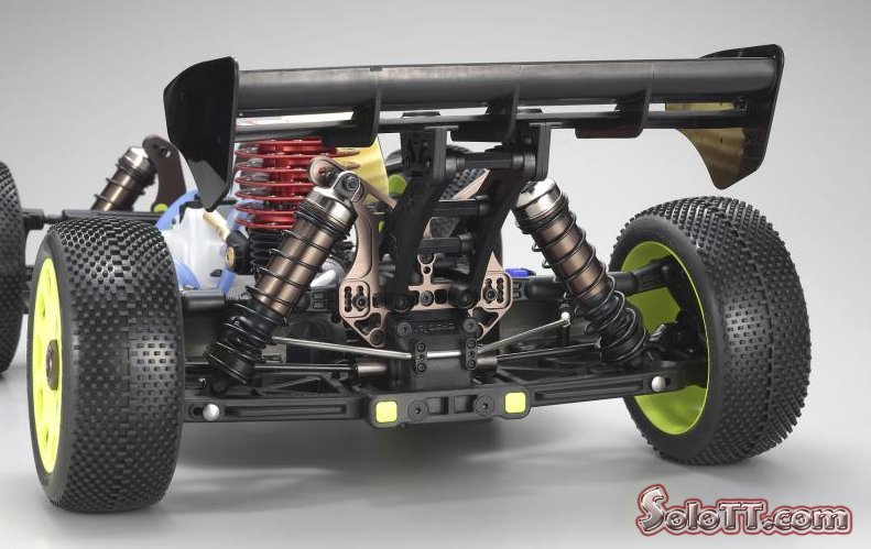

MP9 Standard Edition vs. MP9 Team Kyosho International
Main Chassis
* MP9 International: 7075 with hard anodized coating.
* MP9 Standard: Same 7075 with standard gunmetal anodized coating.
Front Shock Tower
Rear Shock Tower
* MP9 International: Large rear shock tower 7075 with hard anodized coating.
* MP9 Standard: New medium rear shock tower same 7075 with standard gunmetal anodized coating.
Rear Big Bore Shocks
* MP9 International: Large rear shock 7075 with hard anodized coating.
* MP9 Standard: New medium rear tower same 7075 with standard gunmetal anodized coating.
Shock Case Front & Rear
* MP9 International: Velvet Coated Shock Case.
* MP9 Standard: Standard gunmetal anodized coating.
Springs Front & Rear
* MP9 International: Color coating
* MP9 Standard: Black dyed
Knuckles
Turnbuckles
* MP9 International: Gold anodized
Suspension Balls
* MP9 International: 7075 high quality balls
* MP9 Standard: Steel balls, black dyed coating
Wheel Nut
* MP9 International: Nylon threaded
* MP9 Standard: Non nylon
Flywheel
Brake Rotor
* MP9 International: Special vented disk
* MP9 Standard: Non vented
Diff Axles
* MP9 International: Special light weight
* MP9 Standard: Non light weight
Diff Oils
* MP9 International: Included
* MP9 Standard: Included
Tire & Wheels
* MP9 International: AKA Tires and Kyosho Wheels
* MP9 Standard: Not Included
Required For Operation
* 2-channel, 2-servo R/C System for cars
* Batteries for R/C system
* 21-class Engine
* Engine starting tools
* Wheels & Tires
* Pipe & Header
* *Note engine, pipe, header, tires, wheels, and servos are not included.
