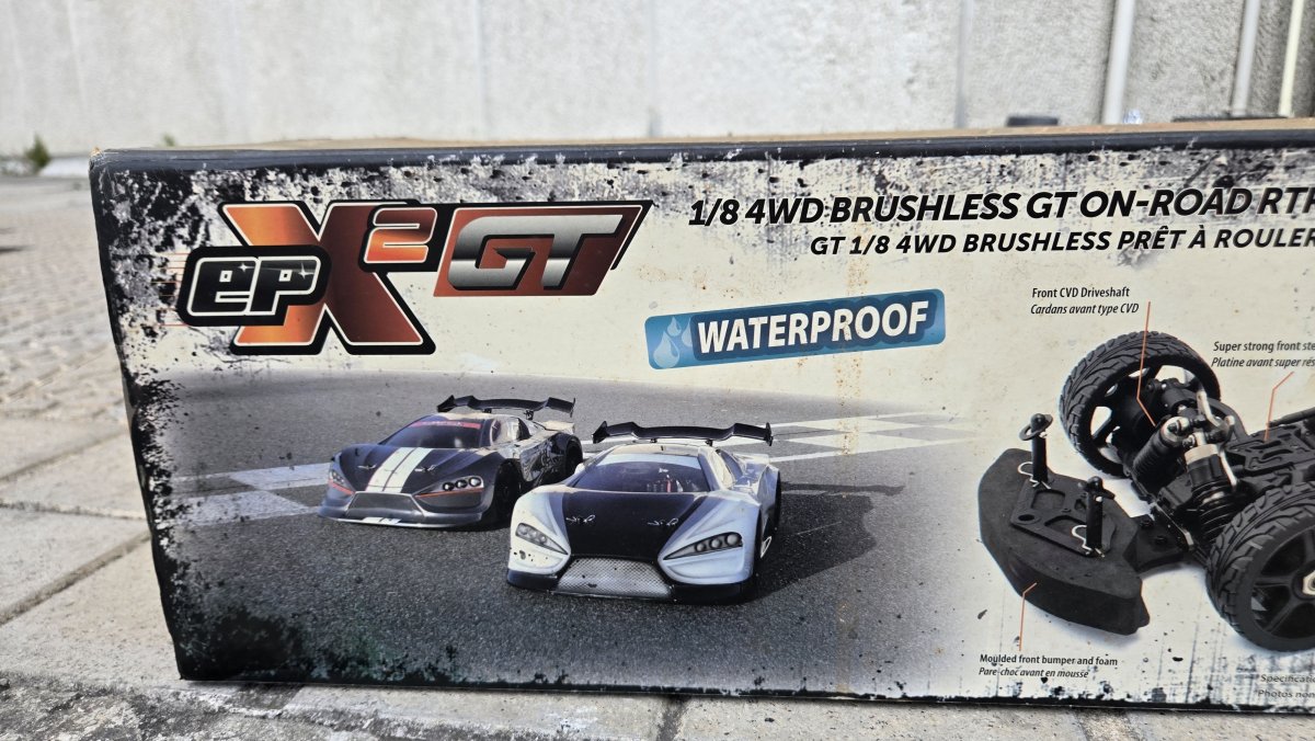

Antes he hablado de la emisora y ahora os presento el coche que es este del cual adjunto foto de la caja. La verdad es que esta nuevo, usado 5 va es a lo sumo. En su día tuve varios Kyoso Pureten térmicos y los montaba y desmontaba por completo después de cada carrera o salida con el pero de los eléctricos ni idea. Este apenas frena cuando retrocedo el gatillo y no encuentro el sistema de frenado.
Alguien que me pueda echar un cable?
mil gracias!
Antes de anda averigua que ESC o variador monta el coche, busca el manual del variador - motor y mira si hay instrucciones para calibrarlo con tu emisora. Normalmente requieren una calibración al cambiar de emisora. Ahí te explicaran como ajustar la emisora para sacar el 100% del variador + motor.
Si no sabes cual es, sube foto y lo miramos. Quizas monta una esc de https://konect-rc.com/en/manuals-en/

Ese coche de Hobbytech pone que trae el variador 8BL150-WP. En las instrucciones, te dice como variar los parametros del freno motor (gatillo en neutro) y fuerza de freno (gatillo para atrás) con la tarjeta de programación. La instrucciones del variador están en internet y con Google puedes traducir el documento. Si trae otro variador , busca el manual.
Si no sabes lo que es un variador o como funciona un coche eléctrico brushless y tampoco te has molestado en ver un tutorial básico, lo mejor es que dejes el coche en una tienda/taller de modelismo y que te lo configuren.

Hola correca, mil gracias socio. Me ha venido de cine el enlace y una vez traducido con Google a ver si me pongo este finde y trasteo un poco. Efectivamente el Variador es el 8BL150-WP y ya he recibido la card de konect también.
Os voy contando!
