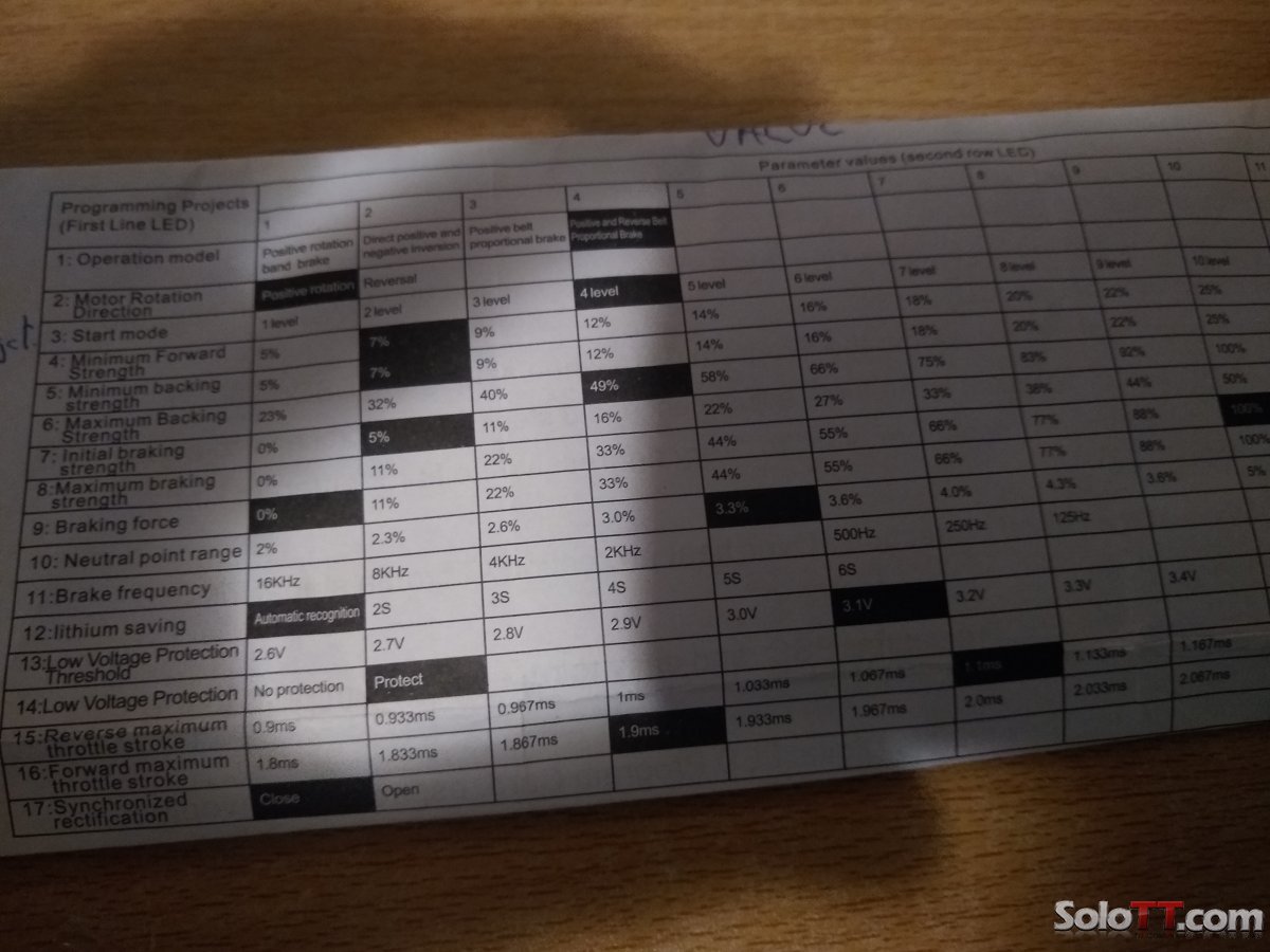

Hola,resulta que le montado a mi coche un combo nuevo y con una bateria de4000mah 7.4v y cuando el coche anda un par de minutos se para como sin bateria y lo apago y vuelvo a encender y sigue funcionando.
Me pregunto si tendre k configurar algo con la tarjeta programadora k trae?
Esta es la información que he encontrado. Asegúrate que la bateria esta bien cargada, (aunque supongo que ya lo has hecho). Si te fijas en la tabla el numero 13 detiene el motor cuando el voltaje es mas bajo del valor que programes.

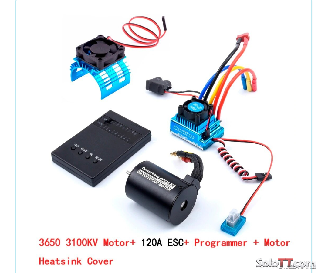

Informacion del conjunto:
  • Motor brushless impermeable de 3650 3100KV ( tamaño estandar 36mm diametro x 50 mm de largo ) de la mejora original con el combo del ESC 120A se diseña para proporcionar calidad y funcionamiento en un precio incomparable. El motor de función impermeable y el variador brushless permiten que su coche desafíe cualquier camino o pendiente. Proporcionando mucha potencia y velocidad para su coche 1/10 RC.
    CARACTERÍSTICAS:
  • Motor QUEEN HOBBY 4 polos de 12 ranuras de alto par motor de diseño
  • 3.175mm diámetro del eje
  • Los devanados de cobre de alta pureza maximizan la eficiencia
  • Precisión diseñada para la máxima conversión de energía
  • Rotor equilibrado de precisión, suavidad para una máxima fiabilidad y máxima RPM
  • Características de protección Mutiple: Protección de corte de baja tensión, protección contra sobrecalentamiento, protección contra pérdidas de señal del acelerador
  • Bulit-in 5.8V / 3A BEC
  • Perfecto para coches escale 1/10 monster, truggy, buggy 1/10 escala RC coche
    ESPECIFICACIONES DEL MOTOR:
  • Nombre de marca: Queen Hobby
  • Ventilador con disipador de aluminio 5.5v incluido, se conecta directo al receptor en un canal libre Vcc o Bind o mediante un cable en Y.
  • Vatios: 900W
  • Tensión máxima: <12V
  • Amplificadores máximos: 60 A
  • KV (RPM / Volt): 3100KV
  • RPM máximo: 50000
  • Diámetro: 36mm
  • Longitud: 50mm
  • Longitud del eje: 15mm
  • Diámetro del eje: 3.175mm
  • Tipo del conector motor-variador: banana 4mm
    VARIADOR ESPECIFICACIONES:
  • Nombre del artículo: ESC impermeable
  • Continuar corriente:120A
  • Corriente de ráfaga: 480A durante 10 seg.
  • Batería: Ni-Mh Ni-Cd 2-3S Li-Po / 2-3S, hasta 11,1v
  • Salida BEC: 5.8V / 3A
  • Tomas de corriente: T enchufe macho
  • Tapones del motor: enchufe del plátano de 4m m femenino
  • Dimensión: 43 * 31 * 32mm (sin los cables)
  • TARJETA PROGRAMADORA PARA VARIADOR BRUSHLESS ESPECIFICACIONES:
  • Muy fácil de usar y programar el variador.
  • Corte de bajo voltaje: 3.1V / Celda 2.8V / Celda 3.3V / Celda Sin corte
  • Modo de inicio: medio, suave, fuerte
  • Fuerza máxima de frenado: 25%, 50%, 75%, 100%
  • Potencia marcha atrás máxima: 25%, 50%, 75%, 100%
  • Rango neutral: 6%, 9%, 12%, estado de trabajo

Es el voltaje que trae configurado,imagino k sera sera para no estropear la bateria
Y el cargador es uno que me marca con 3 led verde k la bateria esta cargada
correca
