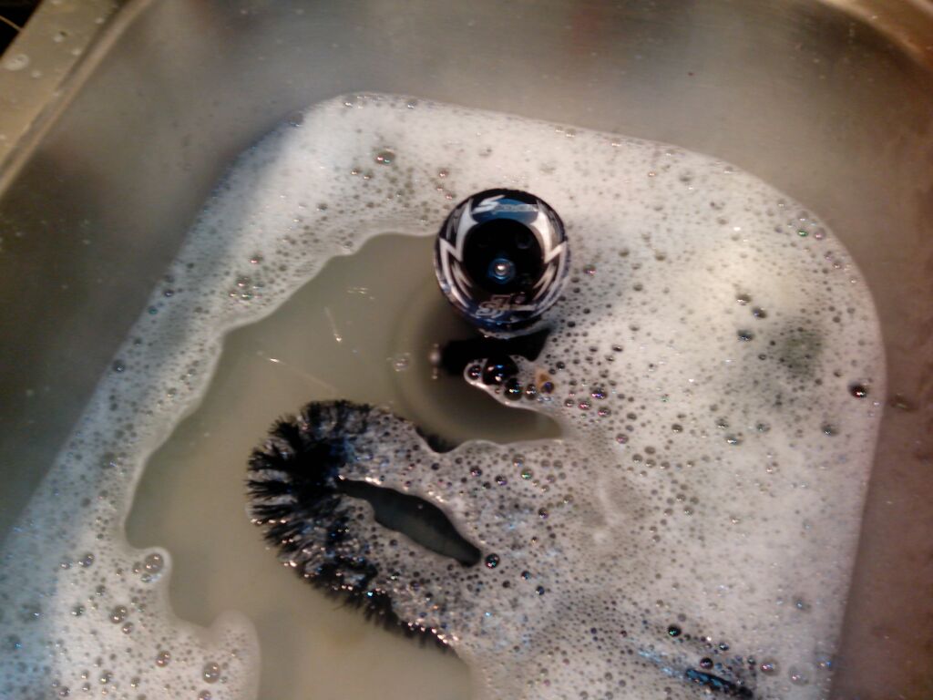

astrog46 dijo:
Con q producto lo limpias?
Enviado desde mi SGH-T959 usando Tapatalk 2
Con agua, jabon y un cepillo despues le sacas rodamientos le das con un cepillo de dientes al carter por dentro y gasolina de 95 si, si la de coches grandes. Aclaras, Secas, lubricas con wd40 y a montar, si empre que se desmonte la tapa trasera del carter el piston tiene que estar en el punto mas alto, por que cabe la posibilidad de partir la falda y adios motor
